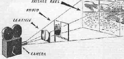

    Désolé de te contredire, mais ce n'était pas un prisme, mais une lentille du même genre que celle du Pictographe d'Abel Gance. (voir schéma ci-dessous)
    ça m'étonnerait !... Je suis allé y jeter un oeil.

    "Désolé de te contredire, mais ce n'était pas un prisme, mais une lentille du même genre que celle du Pictographe d'Abel Gance."
    Tu aurais dû attendre un peu, j'avais édité pour donner une définition. J'ai toujours utilisé le terme de "prisme" parce que ça "déforme" en quelque sorte... et puis bon, en fait, ça convient parfaitement... Bon bref, tout le monde a compris, on revient à ce que je disais : on trichait pour obtenir ce que j'ai expliqué et que je ne réexpliquerai plus. Des questions? :cool:
