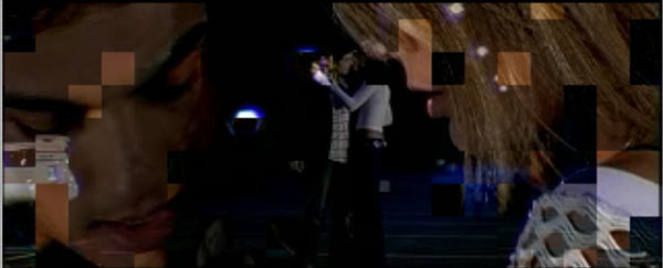

    Juste pour dire que l'image des extraits n'est pas top sur les transitions :D de sacrés macro blocs

    les macro-blocs montrés par saint-kro....tu les aurais eu en DB, IMX ou HDCAM ?
    :perplexe:
