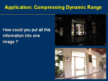

    Julien, j'ai jeté un oeil aux slides (très rapide et j'ai pas encore tous regardé :o )
    Je sors de le prise de vue plenoptique pour aller vers le Dynamique Range, (on devra sans doute créer un nouveau fil mais je commence ici)
    J'ai extrait cette image des powerpoint. Je voudrais savoir comment réaliser cette fusion des deux images concrètement pour l'apliquer dans After Effects, Photoshop ou autre?

  13. Julien W.
    1 499
    Dans le domaine des images HDR, il y a trois étapes importantes: tout d'abord, combiner plusieurs photographies prises avec des temps d'exposition différents en une image HDR, c'est le sujet d'une des publications les plus connues de Paul Debevec lors du Siggraph 97. Comme tu peux le voir, c'est loin d'être trivial. Pour implémenter l'algorithme pour After Effects ou Photoshop, il faudrait passer par le SDK. Ensuite, il y a le traitement de l'image HDR, qui ne diffère pas vraiment du traitement d'une image classique -- certaines opérations mises à part... comme le mode de transfert écran, qui, de toute façon, n'est plus utilisé par personne, n'est-ce pas? ;). Et pour finir, la conversion de l'image HDR en une image classique.
    La première étape consiste en une "dé-exposition", alors que la dernière consiste en une exposition. Dans les deux cas, il faut tenir compte de tout les paramètres qui influencent l'exposition. Et il y a là, je trouve, un côté un peu magique: on dé-expose du DV pour réexposer virtuellement du 35mm :D
    Je reviendrai donc poster un complément d'informations ce week-end, si personne ne le fait d'ici là :)

  15. Julien W.
    1 499
    Souvenez-vous de vos cours d'analyse. On y avait définit la dérivée d'une fonction en un point comme la pente de la droite tangeante ne ce point. Elle représentait donc un taux de variation en un point donné. En analyse vectorielle, on définit le gradient comme une généralisation de la dérivée pour des fonctions à plusieurs variables. Un gradient est un vecteur dont les composantes sont les dérivées partielles de la fonction en fonction de chacune de ses variables.
    Pour séparer une image, on crée deux images représentant les variations d'intensité verticales et horizontales. On peut recréer l'image d'origine en utilisant l'équation différentielle d'Euler-Lagrange -- ça devrait dire quelque chose à ceux d'entre vous qui ont étudié les équations de Maxwell en physique.
    La technique utilisée pour compresser une image HDR en une image classique, celle de l'exemple de Sequelles, est la suivante: on prend le logarithme de la luminance de l'image HDR, on calcule le gradient en chacun des points, on diminue les gradients avec une fonction progressive, on réintègre les gradients et on prend l'exponentielle du résultat pour ainsi obtenir l'image désirée.
