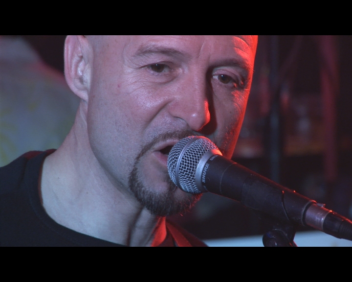

    Pour te donner une idée, ci dessous une image de la FX1 et downsize en 720x576 letterbox aprés capture en HD.
    Processus: capture Connect HD->lecture en Frame Server dans Vegas->désentrelacement dans Virtualdub->resize et letterbox dans Virtualdub.
    A noter que le réglage interne de netteté de la caméra a été volantairement baissé au tournage. Ca lui donne un coté plus doux.

    peux tu préciser quels réglages tu utilises pour désentrelacer dans Virtualdub ?
    PS : tu baissé la netteté à quelle valeur ?
    mcprod
  12. OOlivier
    328
    J'utilise le plug de Donal graft, smart deinterlacer, les réglages, je ne les ai pas en tete, mais il n'est pas trés compliqué à configurer d'autant qu'il y a un preview.
    à 4, d'origine on est à 11
