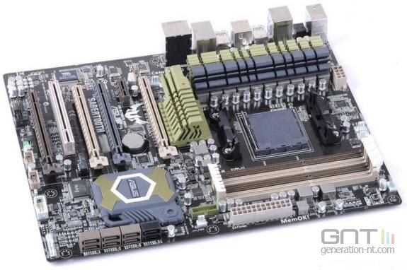

    Plusieurs cartes mères AM3+ chez Asus - Sabertooth 990FX :
