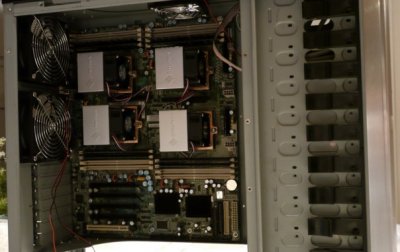

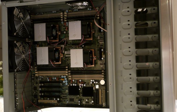

    Le ventilo à gauche, est ce celui de l'alim ?
    Et celui du dessus, est il indispensable pour une config de 1500euros ?
    Quelle est sa référence ? et celui du boitier ?
  5. STEF
    5 330
    32
    6 612
    +1 / 0 / -0
    Le boitier est le Coolermaster HAF 932.
    L'alimentation Seasonic n'est pas visible sur cette photo étant donné qu'elle est placée en bas du boitier.
    La config est en double processeur, d'où les 2 rad Noctua et leurs ventilateurs
    Le ventilateur sur le boitier tout à gauche et celui du boitier ; le ventilateur sur le boitier au dessus est également celui du boitier.
    ... et c'est très bien ainsi !! ;)
    => cela permet de dégager la chaleur de l'ensemble des composants vers l'extérieur, en silence ^^

  6. yturru
    140
    ..........ça doit envoyer du bois ton bouzin, hein Stef ? ;-)

  8. yturru
    140
    Boooouuuuhhhhh t'es un fou Stef, :good:
    dis moi c'est un hexa ça ?
    peux tu nous communiquer un lien pour cette config ? :bravo::bravo::bravo:
    dans un HAF 932 ? ;)
