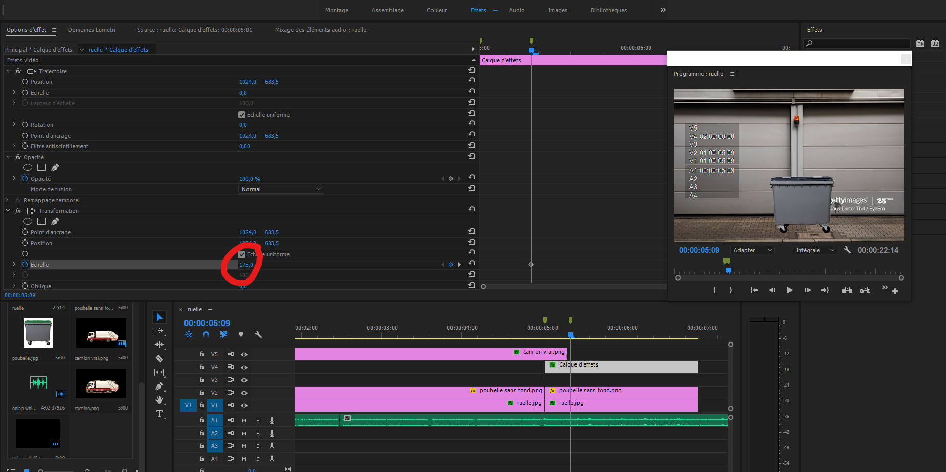

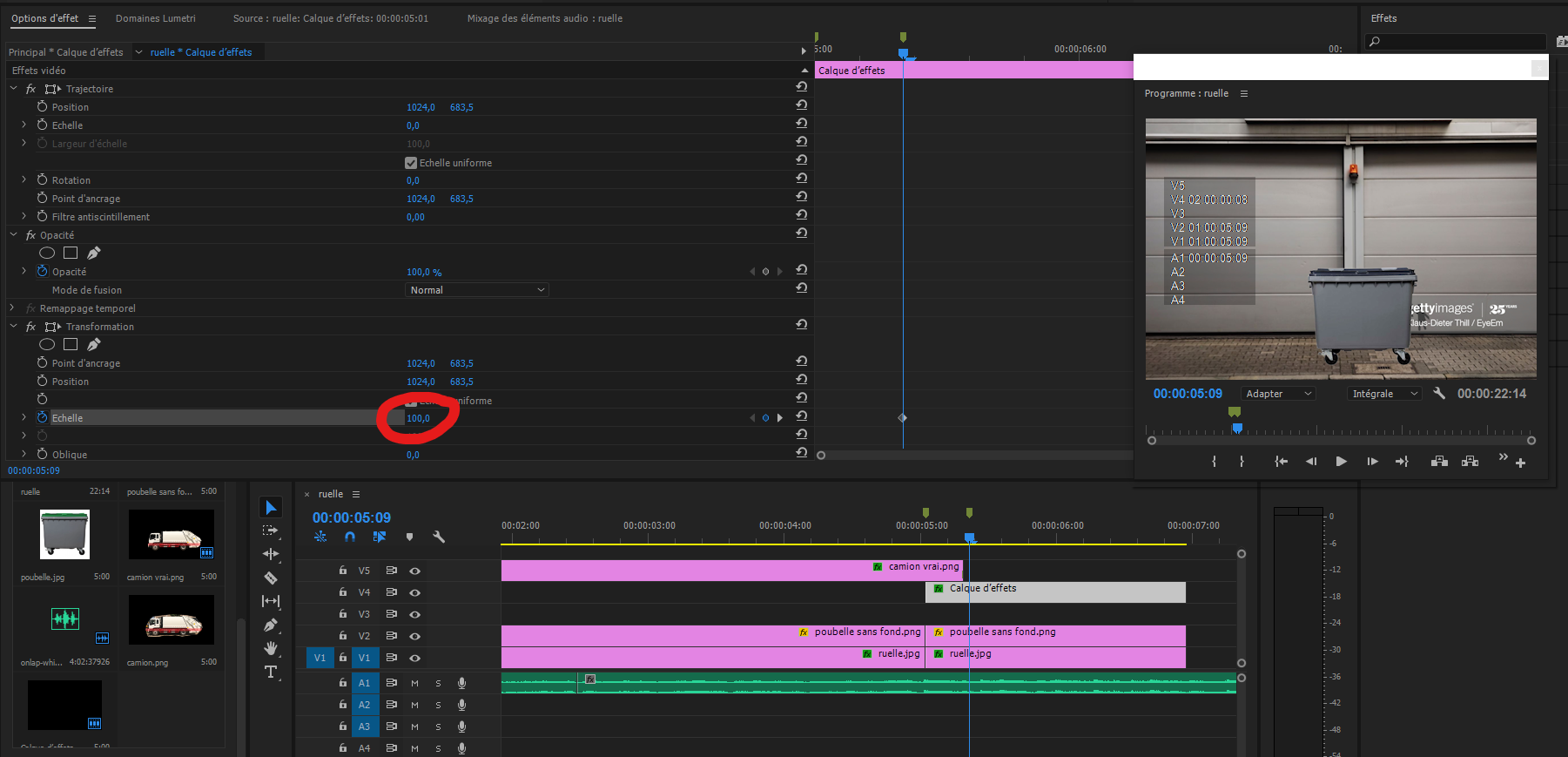

    Désolé j'ai oublié d'en mettre, bon les voilà, j'ai mis en évidence le problème aussi distinctement que je le pouvais, si vous avez besoin d'autres précisions dites le moi... comme vous le voyez il n'y a aucune différence entre les deux screens bien qu'il y ait une modification de l'échelle sur le calque d'effet.

    Bon pas sûr de comprendre exactement la démarche...mais déjà ton calque d'effet est à l'échelle 0 !?
  5. Neilrom
    ah, bah j'ai modifié l'échelle et je peux vous confirmer que je suis le pire des boulets.
    Du coup oui c'est bien ça j'ai réglé le calque à l'échelle 100 et ça à l'air d'être bon.
    Désolé du coup je manie pas encore bien le logiciel j'ai dû faire de la merde :X

    Il est obligé de procéder ainsi avec un calque d'effet. Modifier l’échelle sur un calque d'effet n'a pas du tout l'effet escompté sur les calques affectés. Il faut utiliser l'effet Transformation pour altérer la géométrie depuis un calque d'effet.
    L'intérêt c'est de modifier l'échelle de plusieurs calques à la fois par exemple, pour qu'ils restent proportionnels.
