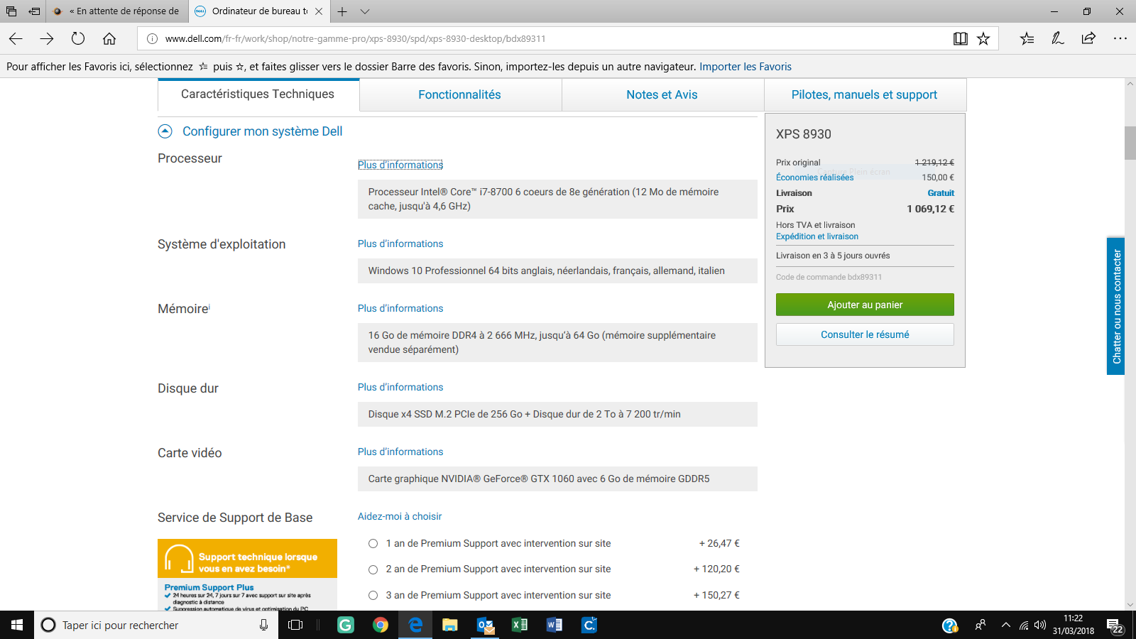

    Ayant recherché un PC proche de la configuration conseillée, je me suis arrêté sur le XPS 8930 de chez DELL, dont les caractéristiques principales sont indiquées dans le fichier de capture d'écran ci-joints. Cette configuration est-elle adaptée à mes besoins sachant que j'utilise en montage studio 15 ou 19 et en enregistrement la camera SONY HDR-PJ650 au format AVCHD.
    Vous m'aviez conseillé 3 disques et si j'ai bien compris le descriptif dans les caractéristiques ce modèle propose 1 SSD de 256 Go et 1 DD de 2 To. Faut-il privilégier un 3ème disque (SSD ou DD ?) ou bien le DD de 2 To peut-il être partitionné avec la même efficacité.
    Je vous remercie par avance de l'avis que vous voudrez bien me donner sur cette configuration
      151.3 KB
      367
  7. ogt
    C'est un très belle configuration pour le prix !
    Juste dommage que le processeur soit un 8700 et pas un 8700K qui est overclockable.
    Je suggère de rajouter un SSD pour les sources pendant le montage, le partitionnement d'un disque dur allant à l'encontre des performances (augmentation des déplacements de bras de lecture).
    Mais je pense que vous pouvez l'acheter sans hésitation.
