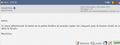

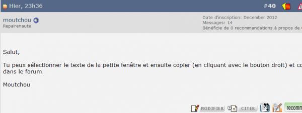

    Salut,
    Tu peux sélectionner le texte de la petite fenêtre et ensuite copier (en cliquant avec le bouton droit) et coller dans le forum.
    Moutchou

    Bonjour Moutchou,
    Non je ne peu pas faire de clic droit sur la fenêtre, rien ne se passe, c'est pourquoi j'ai essayé "imprime écran" et "copie sur bureau" pour ensuite mettre n plis joint.
    Mais le plis joint ne fonctionne pas :hum:..

    Bonjour Pierre,
    En fait quand la fenêtre s'ouvre tu peux cliquer dedans (bouton gauche), puis tu appuies sur CTRL+A puis CTRL+C et tu me colles ça dans le forum ou un message privé, ce sera parfait :good:

    Après demie-heure d'essai : impossible de copier la fenêtre avec CTRL A ou clic gauche. Je peu sélectionner (le pavé deviens bleue) mais rien ne s'enregistre.
    Je peu pas incriminer mon PC :je suis pas doué en informatique :unsure: je préfère les moteur Diesel!
    Mais pourquoi mon PC ferait une allergie au "Repaire" :laugh:
    Ce soir, je demanderais au "fiston" il est plus doué que moi en informatique.
    Bonne journée à tous. Pierre.
