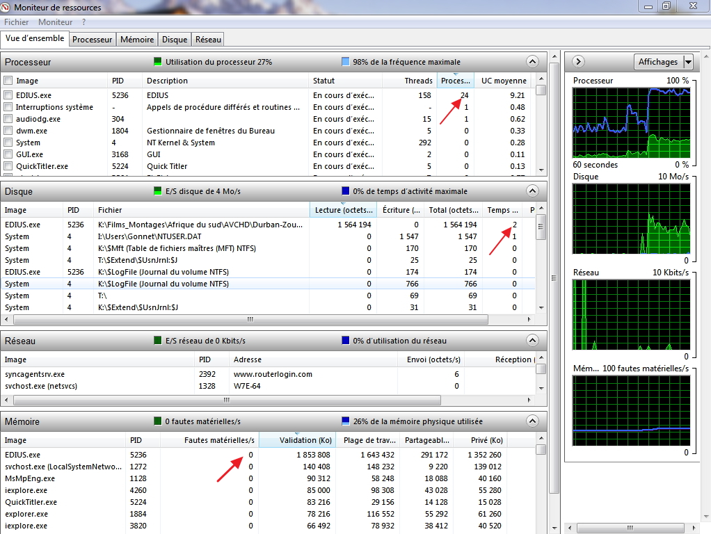

    Avec le moniteur de ressources (à mettre sur un second écran si disponible) il faut voir s'il n'y a pas une tâche de fond (défragmentation, indexation, mises à jours, sauvegarde, antivirus, ...) qui tourne et monopolise des ressources.
    Sinon vérifier en cours de balayage de la time line :
    - occupation du CPU : doit être < 30 % pour de l'AVCHD, 15-20 % pour du HDV
    - utilisation de la mémoire : zéro fautes de pages pour Edius
    - utilisation des disques : temps d'accès aux fichiers utilisés pendant le montage < 10 ms

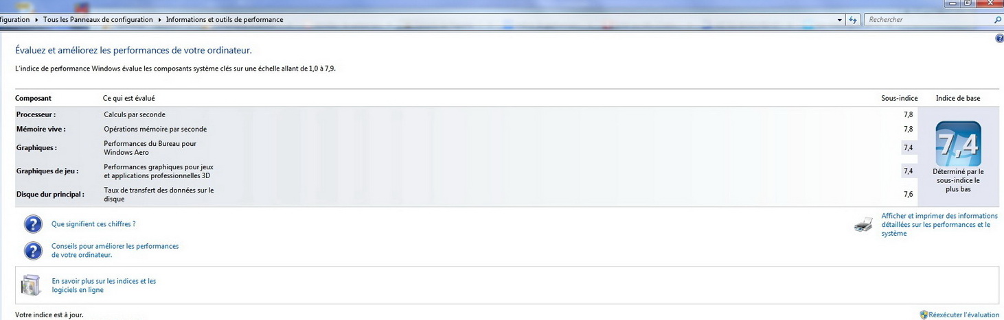

    peut être que je me trompe mais ça ne me parait pas terrible ...j'ai un indice de 7.4 et pas une foudre de guerre comme ordi...
    j'ai comme toi 16 Go de mémoire , un disque système en SSD avec win7 64bits et a la place de l'i7 2600 un amd FX 8350 a 4.2 Ghz donc kif kif (ou presque)..
    edit:
    l'indice n'est qu'une approximation il faut relativiser..

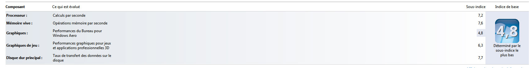

    Pas de panique , L'indice global ne signifie pas grand chose .
    C'est la prise en compte du facteur le plus faible ( dans le cas de mon PC minimaliste pour tâches courantes : l'interface Aëro).
    Bien sur, ce serai différent ci c'est le disque système responsable de l'indice le plus faible

    Ton indice de perf de 5.9 c'est sur quoi, pas le SSD quand même, as tu essayé de refaire l 'indice pour voir ?
    Le SSD doit avoir un programme d'optimisation fourni sur un DVD qui l'accompagne, ou dispo en ligne, à utiliser !
    Un SSD ne doit pas être défragmenté .
    Une vérif anti virus avec Adwcleaner par ex ?
    Voir aussi, Paramètres système, Lecture, taille du buffer, à tout hasard !
    Une réinstall d'Edius ..........
    Chez moi, indice 7.4 mini, le SSD est à 7.9
    Le moindre déplacement du curseur est visible instantanément !
