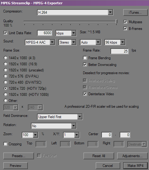

    !! mp4 h264 !!
    KYKY : prends Premiere Elements v7, disponible à l'essai et peu cher à l'achat
    dimdepaname :
    1. tu veux ouvrir du m2ts qui contient du HDV, dans MPEG Streamclip 1.2
      = tu diposes du plugin MPEG2 pour quicktime ... ?
    2. tu veux encoder ta vidéo pour l'envoyer sur VIMEO => n'exporte pas en .MOV mais en MPEG4, codec h264

    Je recherche un bon encodeur h264, avec Mpeg Streamclip la qualité est correct, par contre j'ai des saccades dans les panoramiques et un manque de fluidité dans les personnages en mouvements. Pouvez vous me dire pourquoi ?

    le faible débit et la non gestion du CABAC est une cause des défauts de MPEGStreamclip que tu cites
    si tu as une carte graphique Nvidia ou si tu n'en a pas, je t'en conseille une (genre GTX 260 ou mieux) et le soft : Badaboom
