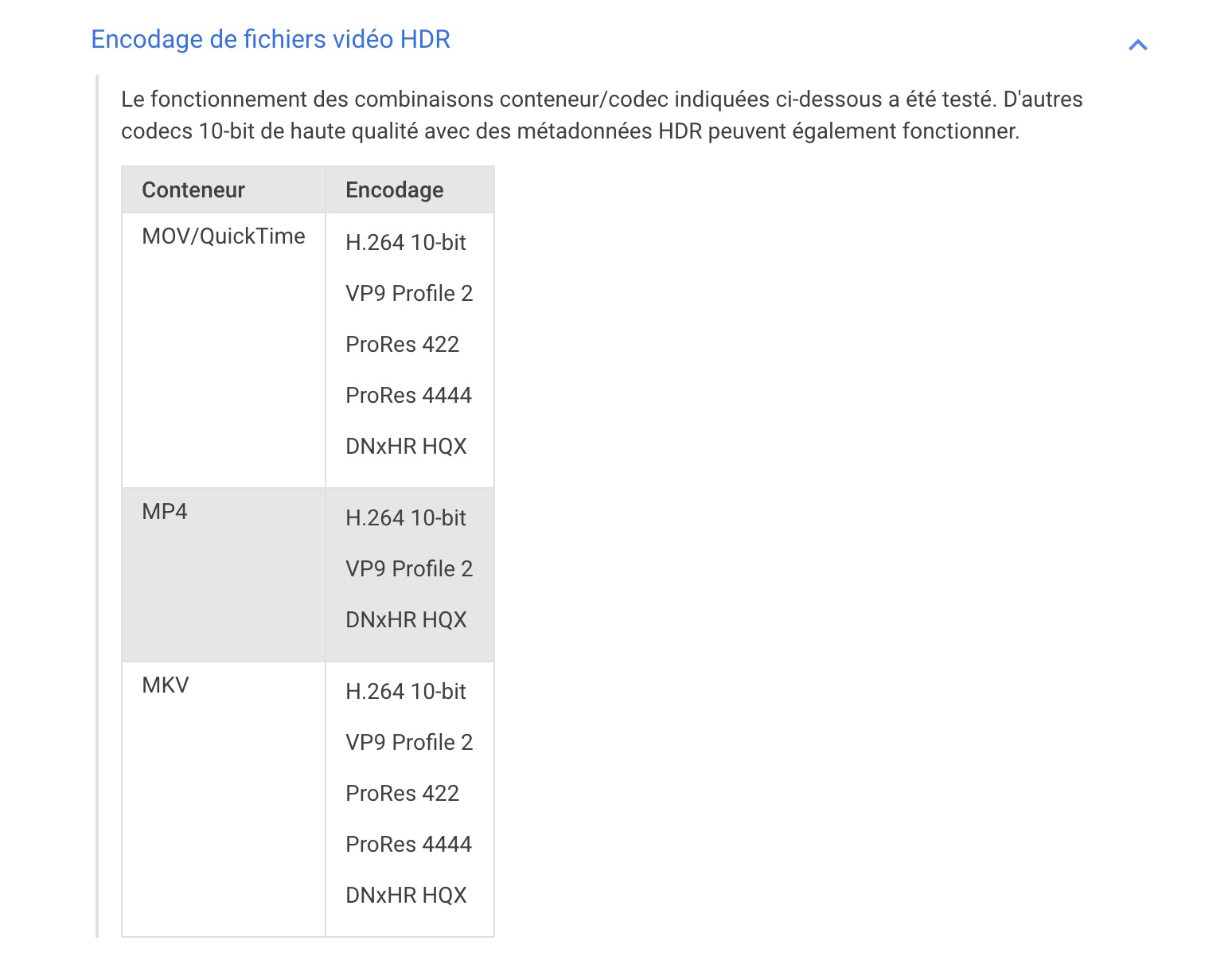

    Le Prores 444 est parfaitement accepté comme vous pouvez le voir
    qui dit 4.2.0 8 bit qui dit HDR inexistant hors Youtube est compatible HDR

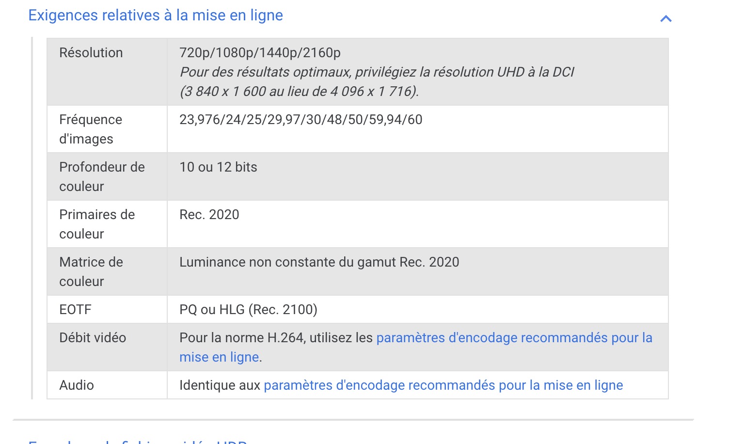

    Youtube reconnait le HDR a condition qu'il soit encoder en 10 bit et uniquement en 10 bit avec un profil un rec2020
    Sans cela la video sera en SDR

    Si j'avais utilisé le 8 bit je n'aurais pas de HDR sur youtube ou ailleurs il aurait alors utilisé le Rec709 avec des visages écarlates sursaturés et des mauvaise couleurs. Je n'ai pas utilisé le Rec 709 durant le tournage alors ne m'emmerdez pas avec vos seules références 4.2.0 et 8 bit.
    Ce qui compte ce n'est pas ce que vous voulez m'obliger à utiliser mais ce que j'ai besoin !
    Dans les caractéristiques exigé par Youtube que j'ai pris la peine de poster c'est 10 bit pour le HDR uniquement donc la conversation est close.
    Convertir du HDR en SDR pour faire plaisir a Monsieur tout le monde qui utilise encore le SDR, non.
