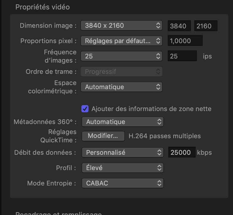

    Bonjour, c'est vrai que la lecture de la doc associe 10bits à HEVC et Prores.
    Je n'ai pas le moyen de tester sur mon poste perso mais le premier réglage compressor, celui en H264, CABAC, profil "élevé" (et je suppose le menu h264 multipsasse, tout à fond) etc... J'ajouterais espace colorimétrique 2020HLG.
    Si il est possible de faire un essai, il me semble que ce sera très bon et avec une profondeur de couleur respectée. En clair, PEUT-ETRE le menu profil en HEVC permet de sortir du 10 bits ou descendre vers 8bits, le menu profil en H264 qui correspond juste à une qualité d'encodage respecte les couleurs de l'espace colorimétrique choisi. Je ne vois pas trop comment en être sûr.
    Pour ce qui est de la vitesse, je m'avance prudemment donc pas sûr. Il me semble que seule la 8ème génération Intel supporte l'encodage matériel 10 bits (formulation simple, certains pourrons confirmer ou pas). Si c'est bien le cas, chez Apple cela équivaut aux iMacs 2017, iMacPro et peut-être macbook pro 2018. Si dans compressor la ligne HEVC 8bits est rouge, je crois que cela veut dire que l'accélération matérielle n'est pas supportée. Encodage logiciel donc très très long.... Si l'Os est prêt depuis Hihg Sierra, je ne sais pas si FCPX et Compressor tirent déjà parti de l'encodage matériel en HEVC/H265.... Cela semble être le cas de HandBrake qui met en avant l'encodage matériel en H265. Cela restera sans doute long.

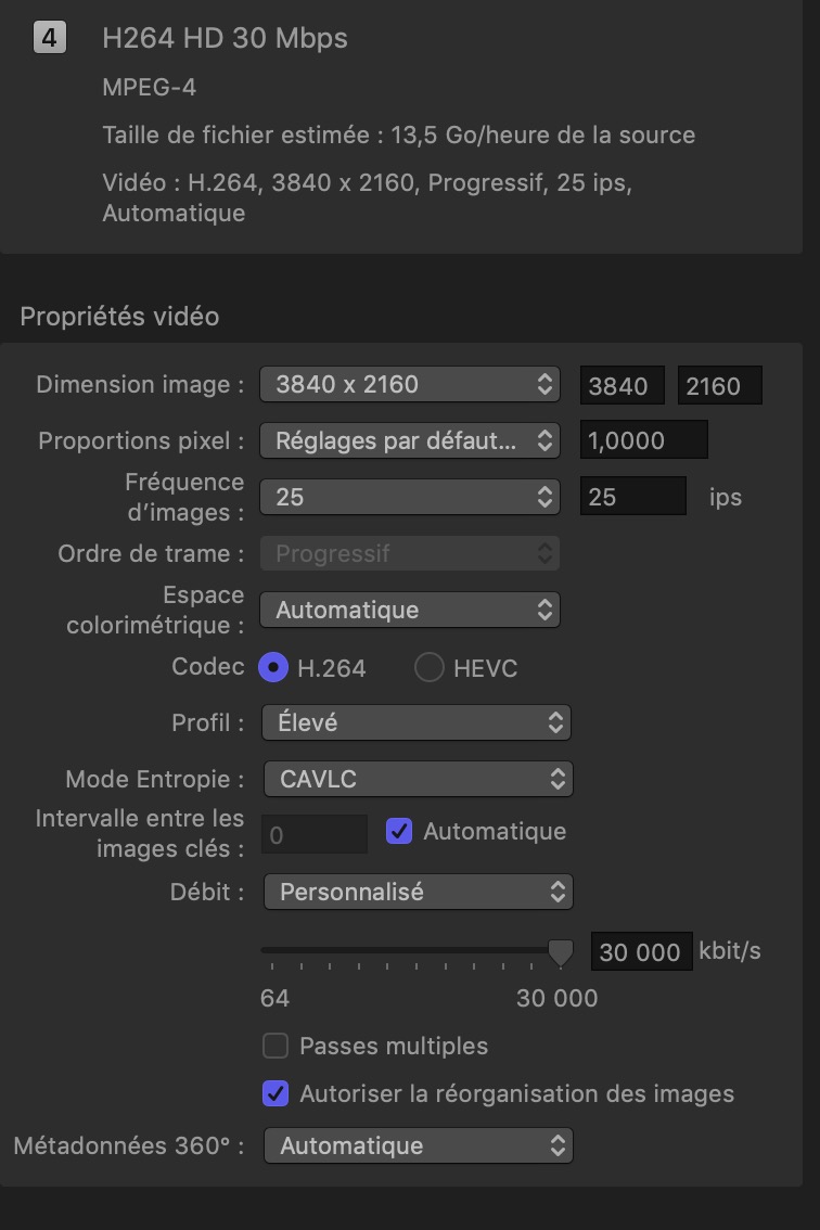

    Pcnum et liquidpro je pense que vous avez tous les deux raison, j’exprime juste une réserve/remarque sur le profil h264.
    J’ai l’impression que le nom du profil high / élevé est en fait du h264 10 bits. Je crois, j’ai bien écrit je crois que c’est juste une question de vocabulaire de la norme qui est repris dans le logiciel mais qui du coup est moins clair/sur. Vu la remarque sur l’avc-intra peut-être que pcnum a déjà cherché. C’est juste une piste à vérifier : à quoi correspond ce profil high dans Compressor.
    Sinon pour la lecture pas de pb ou presque. Pour la conversion h265 qui est la question de départ pas d’avis entre ffmpeg, Compressor , handbrake rt les autres solutions.

    Non car quand on met la coche HEVC (comme sur l'image) une option de profondeur s'ajoute.
    Dans Magix Video Pro sur Windows le H264 etait cantonné au 8 bit, ce qui etait souvent le cas d'ailleurs des autres logiciels. Le High correspond a l'efficacité d'encodage. Baseline par exemple c'est pour les appareils possédant moins de ressources pour encoder/décoder la vidéo.
    Pas de problème de lecture de tous les codecs.

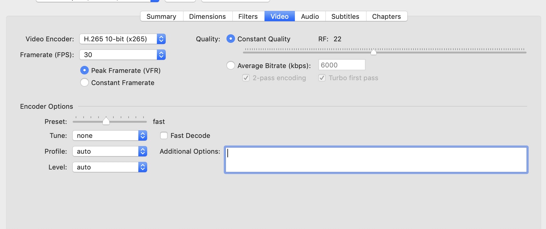

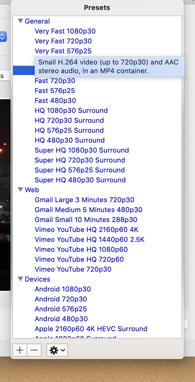

    Il existe des versions de Handbrake pour Mac OS et dans les dernières versions le codage hard des AMD serait pris en charge. Par contre je ne sais pas si cela concerne d'une part la dernière version officielle, sinon il faudrait prendre une version "Nightly Builds" (vers le bas de la page de téléchargement) et d'autre part je ne sais pas si c'est le cas pour la version Mac OS.
    HandBrake: Downloads
    C'est une possibilité à tester, faire un export avec le maximum de rapidité depuis le logiciel d'édition puis coder en H265 avec Handbrake.
    Et reste en suspend la question du 4444, HDR etc.

    Tout le monde sur Mac connaît depuis toujours Handbrake, excellent logiciel par ailleurs.
    Il y a longtemps que je l'ai testé pour l'encodage H.265 (dont on ne parlait que très rarement sur ce forum à l'époque) en comparaison avec ffmpeg ou Compressor (de toutes façons le logiciel est sauf erreur de ma part basé sur ffmpeg).
    Et j'ai pu facilement vérifier qu'il n'encode pas plus vite que Compressor, et avec moins de possibilités de réglage.
    Comme je l'ai indiqué précédemment, j'encode avec un iMac 2015, rendus timeline terminés, de l'UHD 30 ips en 2 fois le temps réel, ce qui n'est quand même pas rédhibitoire.

    Sérieux, la version Mac proposée en page d' accueil vaut pour MacOS X … 10.7 ( "lion" = 2012 !), il faut effectivement aller vers "Nighty Builds" ("nés de la dernière plue") pour trouver, pour Mac, deux versions datées "…20181003 …" qui devrait convenir avec MacOS X 10.13 (High Sierra) et peut-être avec v10.14 (l'actuel Mojave), toutes deux sont identiquement nommées à ceci près, "CLI", qui distingue l'une de l'autre …
    Avez-vous la signification de "CLI"?
    Quelle version avez-vous testée(s) ?
    J'ai chargé les deux "beta" sur mon iMac 21,5" fin 2013 / i7 3.1GHz / 16Go / NVIDIA GeForce GT 750M 1024 Mo (il tourne maintenant sous v 10.14).
    Je n'en ai pas encore installée une.
