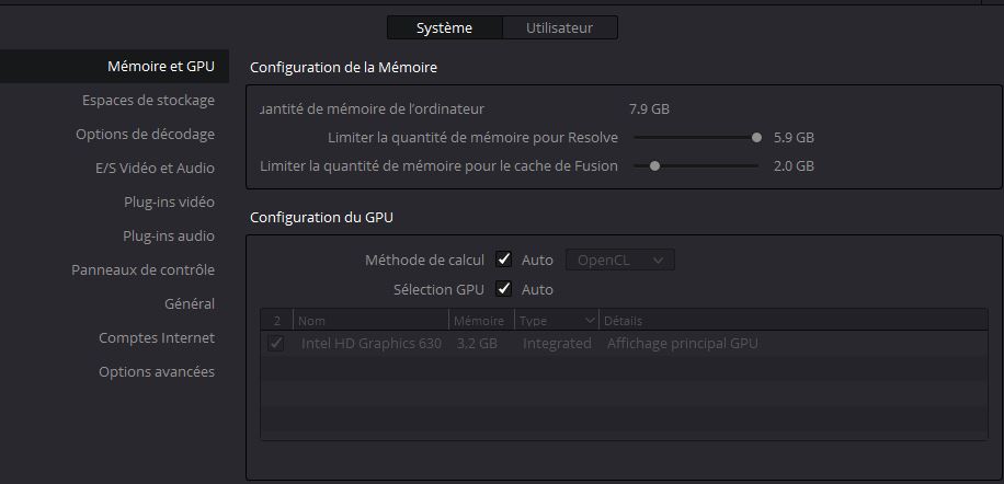

    J'ai réencodé en DNxH sans grandes améliorations. En ce qui concerne la configuration du GPU je joins un fichier du réglage en cours.
    Si je décoche "méthode de calcul" et "sélection GPU" il me reste le choix de "OPEN CL" mais pas "CUDA"

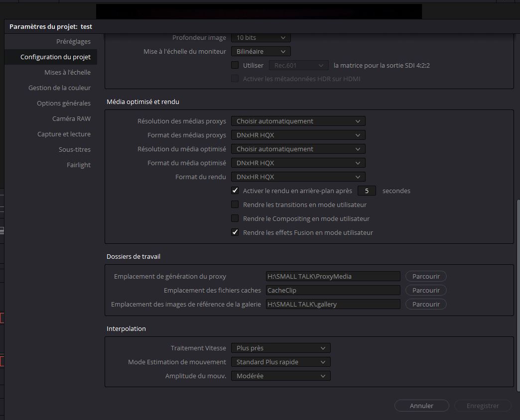

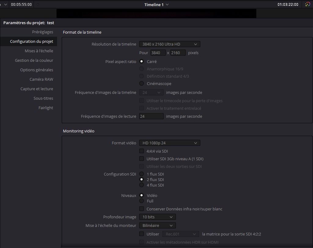

    Je joins d'autre part 2 fichiers sur les paramètres du projet. Capture 1.JPG Capture 2.JPG Capture 3.JPG

    3 hypothèses a modifier par ceux qui sont plus compétents que moi
    1/ 8 ou 10 bits . Sauf erreur le GH4 sort en 8 bits , inutile de surcharger la barque avec du 10 bits
    2/ dans le même ordre d'idée DNxHQX , c'est trop
    3/ nettement plus grave : Blackmagic ne voir que la puce intelgraphics du processeur
    La carte n'est pas reconnue par Resolve
    je n'ai pas trouvé la liste des cartes reconnues en 2021

    Votre ordinateur aurait 8GB de mémoire vive et 5.9 attribué à Resolve, cela me semble bien peu.

    Carte graphique intel... c'est un portable ?
