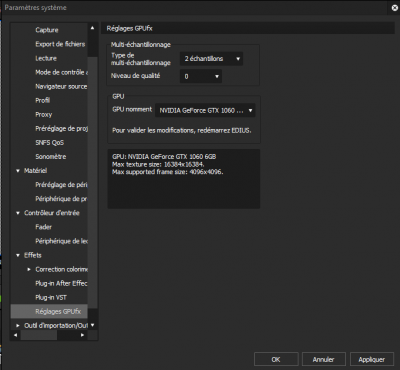

    Est ce bien la carte graphique Nvidia qui est utilisée par Edius 8, et non pas le chipset Intel HD3000 intégré au processeur 2600k. ?

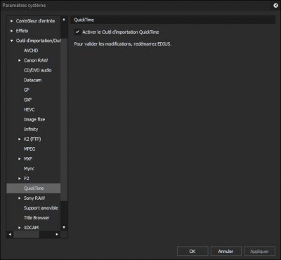

    Salut
    Est ce que QT est paramétré correctement dans les options de eduis ? J'ai la dernière version des drivers intel avec la méme carte et ça fonctionne ..

  8. ogt
    Je parlais des paramètres système (voir image).

    Merci de vous intéresser à mon problème. Voici qqs éléments de réponse :
    Driver qui été installé quand et par qui ? : ce PC m'a été vendu par un ingénieur informatique de chez Alcatel en mars 2014 . Je suppose que c'est lui qui a installé les drivers de la CG . Une seule MaJ de cette carte a été effectuée il y a un an environ.
    MaJ de W 10 : ce PC est relié à Internet mais je ne me connectais uniquement que pour les MaJ de W7 en ce qui concerne MSE. J'ai toujours refusé l'intrusion de W10 mais bon, je ne suis pas un champion de l'informatique.
    Le gestionnaire de périphs voit bien les 2 cartes mais c'est bien la GTX 660 qu'Edius voit dans les paramètres système . Le pilote NVidia est le 9-18-13-3523 et date de mars 2014.

  13. zoom
    3 750
    1 993
    +1 / 6 / -2
    Paramétre systéme
  14. jakovideo
    jakovideo Regretté Modérateur
    15 150
    230
    11 073
    +166 / 324 / -1
    Re, je viens d'essayer ta solution zoom . Toujours pas bon . Rappels :
    - si je balaye le clip à la souris , je vois les images
    - ça ne le fait qu'avec des fichiers AVC HD 1920x1080 50i
