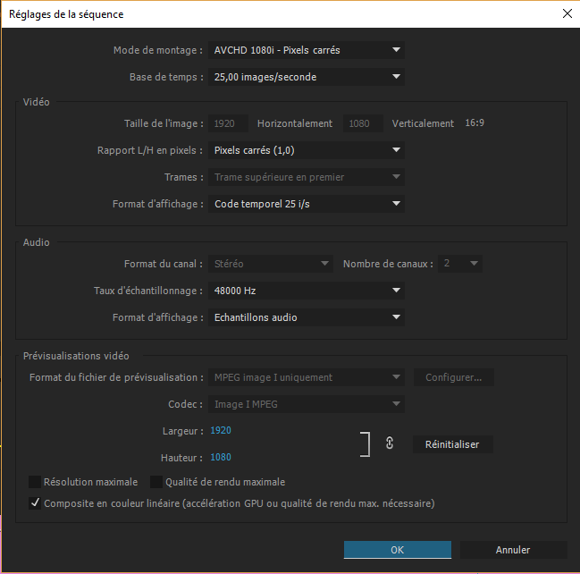

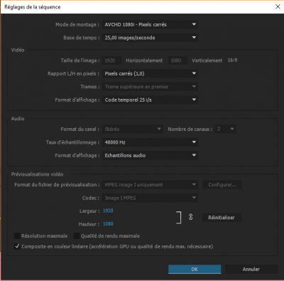

  4. albelalongue
    10
  5. albelalongue
    10
    Voici.
    Merci.

  7. ogt
    D'après les caractéristiques de vos vidéos, et de la séquence, les deux en AVCHD 1080i, il ne devrait il y avoir aucun problème.
    Comment constatez vous que c'est lu en accéléré, vous avez des images sautées ?
    Que dit l'indicateur d'image perdues (petit voyant /vert/orange en bas à gauche des moniteurs) : s'il est orange c'est que des images sont perdues, probablement que le disque sur lequel sont vos sources ne suit pas le débit.

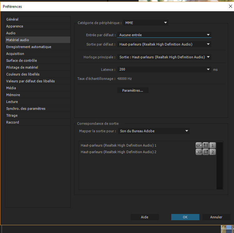

  14. albelalongue
    10
    Problème résolu, en désactivant l'entrée par défaut dans matériel audio.
