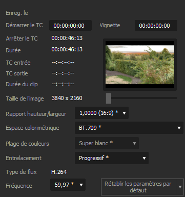

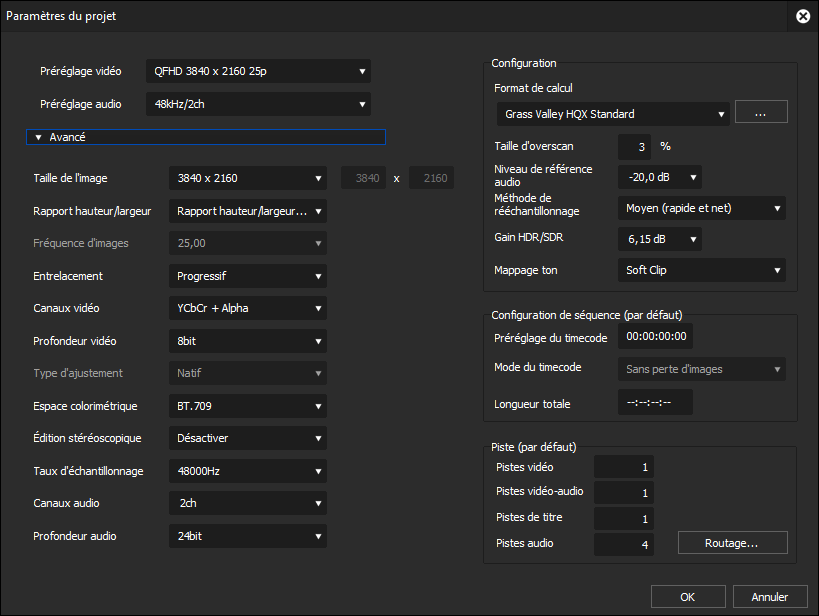

    En pj le détail du fichier vidéo et la configuration du projet. 2020-08-28_16h43_48.png 2020-08-28_16h44_03.png 2020-08-28_16h45_06.png

    Non, mais il y a quand même un petit problème car je pense plutôt que vous filmez en 59,97 i/s (d'après vos images) et que vous montez en 25p, ce qui toujours délicat car 25p n'est pas un sous multiple de 60p.

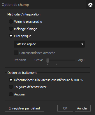

    peut être voir si le flux optique est activé et changer dans un des deux autres modes ?

    @olivier voici les infos de mon media , si cela peux vous aider .

    Donc rushes à cadence variable qui oscille entre 23 et 24 images par seconde. Dans un premier temps, régler son projet en 24p et voir comment ça se comporte. Voir ensuite pour fixer la cadence du fichier en le convertissant avec Handbrake.

    " Procédure complexe pour un logiciel pro devant pouvoir supporter tout types de format " . Il ne faut pas dire ça dans la mesure ou cela ressemble un peu à une critique d'Edius quand même . Le problème de la cadence d'images variable sur smartphones affecte le fonctionnement de nombreux logiciels de montage , même les plus pros ( tu l'auras deviné, je suis pro-Edius ) Vérifier, avec Media Info les caractéristiques du rush . Il se peut que cet iPhone te fournisse des fichiers en video entrelacée ( 50i ); Si c'est le cas , il suffit de commuter de trame impaire en premier à trame paire en premier ( en utilisant la fonction Propriétés du clip dans Edius ) . T'as raison, il faut être un véritable passionné du montage video pour ne jamais avois d'ennuis

    le probleme ici c'est que clairement il monte un projet 25p avec des rushes en 59.95.
    donc probleme.
    il devrait commencer par monter son projet dans le meme format que le telephone et ensuite, si necessaire, le convertir dans le bon framerate.

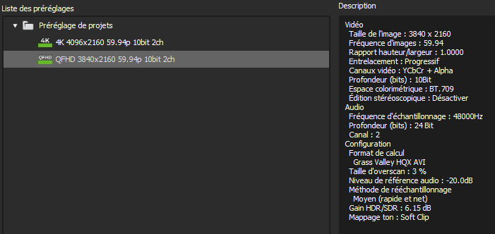

    @giroudf , comme je l'ai précisé dans mon post précédant , j'ai plusieurs modes ,HD 60/30 ips/s et 4K 24/30 et 60 ips/s.Et la capture d’écran était pour le fichier en 59.97ips/s. je mets bien en corrélation les paramètres de mon projet suivant le format de mon rush. En l’occurrence pour ce projet en QFHD 3840x2160 59.94p avec format de calcul GV HQX standard et GV HQX MOV..et rien y fait .(cf.pj)
    Il me reste à vérifier avec différentes options de champ avec variation flux optique comme précisé par Khronos.(cf.pj)
