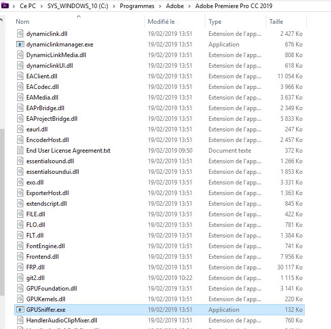

    Merci Ogt : j'ai une question bête, qu'est-ce que je dois écrire comme chemin dans CMD pour avoir les infos car quand je double-clique sur l'exe il apparaît et disparaît aussitôt...:(
  4. tonywao
    18
    Et voilà !

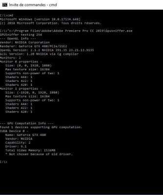

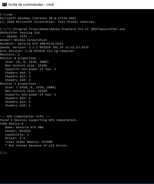

  6. tonywao
    18
    Merci : voilà la capture
  7. ogt
    Ben, le problème est indiqué en dernière ligne :
    "not chosen because of old driver"
    => vous n'avez plus qu'a installer le dernier driver Nvidia pour cette carte.
    Drivers | GeForce
    Si vous avez déjà le dernier, cela veut dire que ce driver n'est plus pris en charge par Premiere
    (interface avec Cuda qui a évolué), et que donc il vous faudra changer de carte graphique (mais la GTX 480 n'a que 480 cœurs Cuda, un peu court pour vraiment profiter de l'accélération).

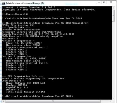

  9. ogt
    C'est le même que celui que je propose, le dernier compatible avec votre carte, mais pas le dernier chez Nvidia, qui est la version 419.67, mais qui ne supporte que les cartes des séries GTX 600 et au dessus.
    Donc remplacement de la carte graphique, si vous voulez profiter de Cuda, ou rester dans une version précédente de Premiere.
    Choisir une GTX 1060 (celle que j'ai) , ou mieux 1660.
