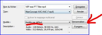

    L'encodage proposé est général. Est-ce que tu le précise bien ?
    Car le Modèle par défaut proposé doit être retouché au cas par cas:
