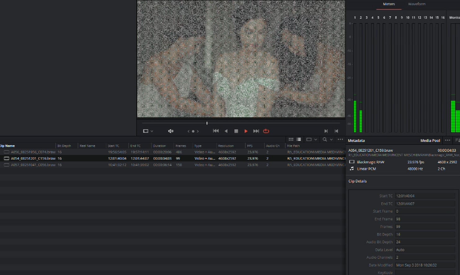

    je viens d'installer la version Studio de Resolve 16.2 et souhaitais faire quelques tests avec des fichiers BlackMagic RAW (.bmraw), histoire de voir.
    Je rencontre malheureusement un problème de lecture dans mon moniteur de prévisualisation sur chacune de ces images BMRAW (Cf: image jointe)
    Pourtant, lorsque j'effectue la lecture de ces rushes bmraw image par image, aucun problème apparait. Le problème est présent seulement en lecture réelle.
    Je me demande alors si cela ne vient pas de mon CPU i7 5820K (pas suffisamment rapide ? trop ancien ?) alors que celui-ci est loin de fonctionner à son maximum de ses performances.
    Peut-être aurai-je oublier d'installer un driver spécifique au BMRAW ? Quelqu'un aurait-il déjà eu ce type de problème ?

    Essaie de décocher "Use GPU for Blackmagic raw decode" dans les préférences / decode options

    Merci Alcoriza ! :good:
    Il s'agissait bien de cette option... Cela vient à me demander si il y a donc des GPU "incompatibles" ou "conseillés" pour le décodage BMRAW ?
    Pour @ogt et @LiquidPro, le GPU de la machine est en OpenCL.

    Je pense qu'il faut une grosse carte graphique pour utiliser cette option, sinon ça sature assez vite. D'où le test en passant par le CPU.
