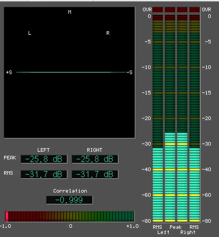

    Chez moi le fichier Tascam est en stéréo et en opposition de phase :
    Du coup j'ai sorti qu'une de deux pistes

    Comment as-tu branché le clavier au Tascam ?
    Sur le pc tu entends les deux pistes séparément, alors que sur l'enceinte les deux pistes sont additionnées pour faire une mono.
    Comme tu as une piste "positive" et une piste "négative" les deux pistes s'annulent. (Opposition de phase de 180°)
    La barre sur l'image devrait être verticale.

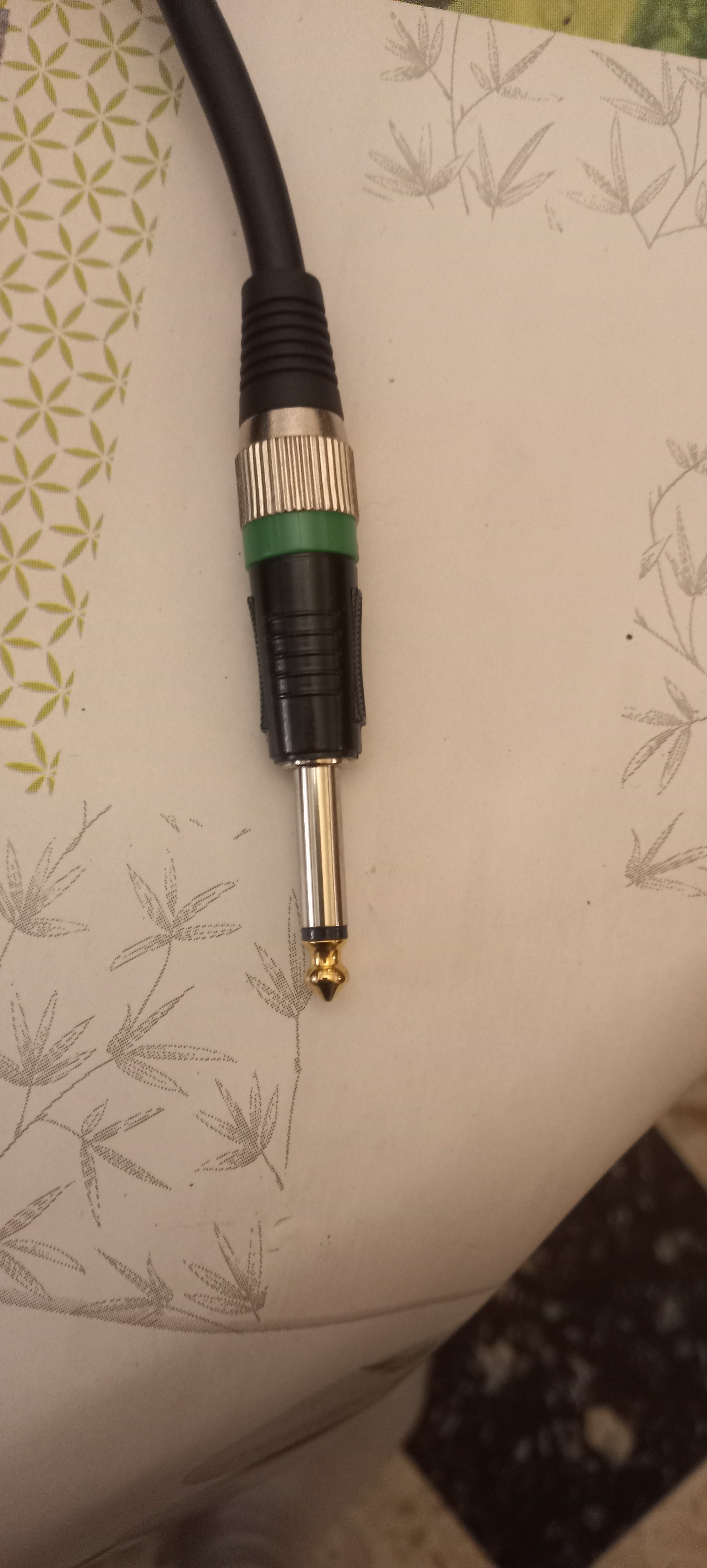

    J'ai branchè le Tascam avec un cable jack 6,3 sur une prise Out du clavier .
    Le cable extends raccordè au Tascam sur une prise xlr-jack

    Va falloir donner plus de détails sur ton cable.
    C'est quoi un cable "extends" ?
    Jack mono ou stéréo ?

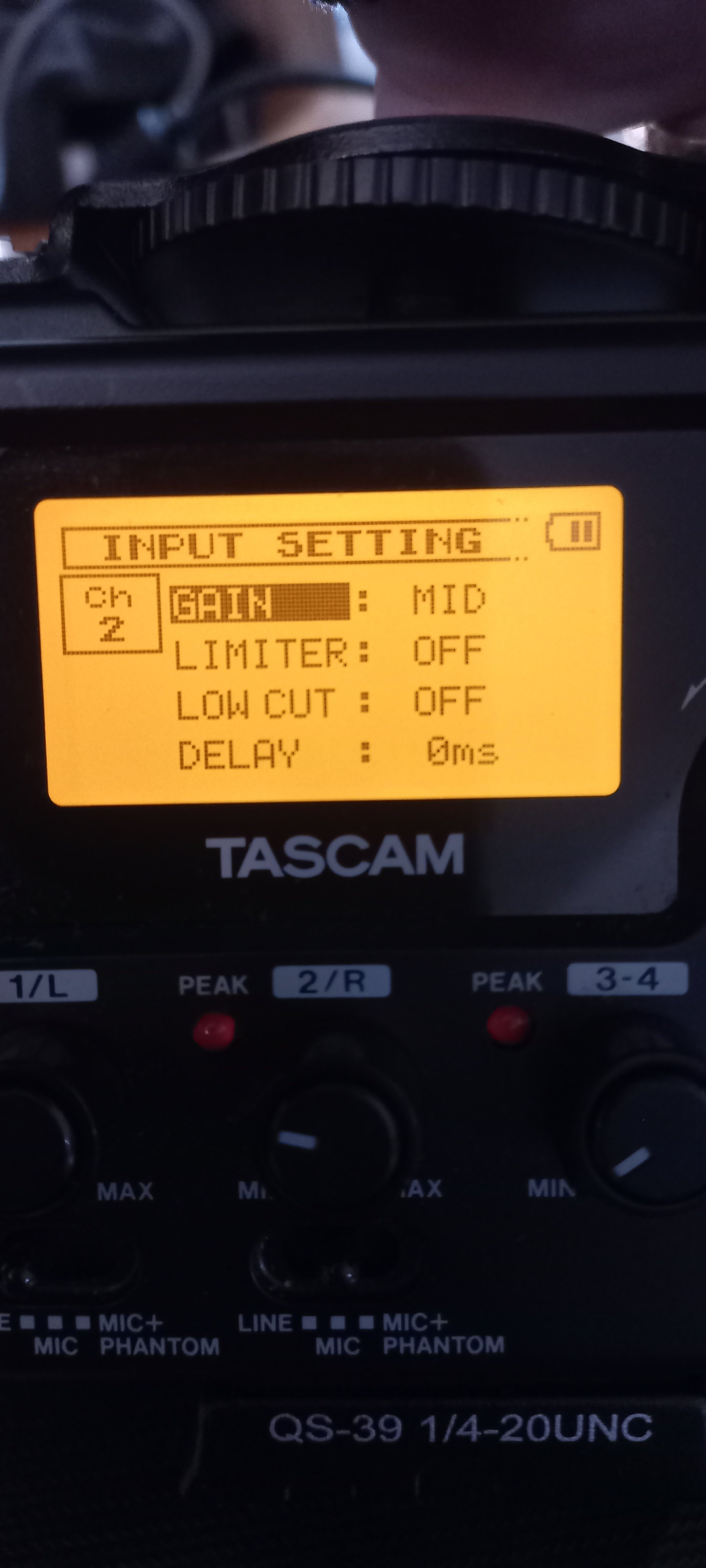

    C'est donc un jack mono, comment tu as fait pour enregistrer sur deux pistes et en opposition de phase ?
    Quels réglages dans le Tascam ?

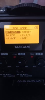

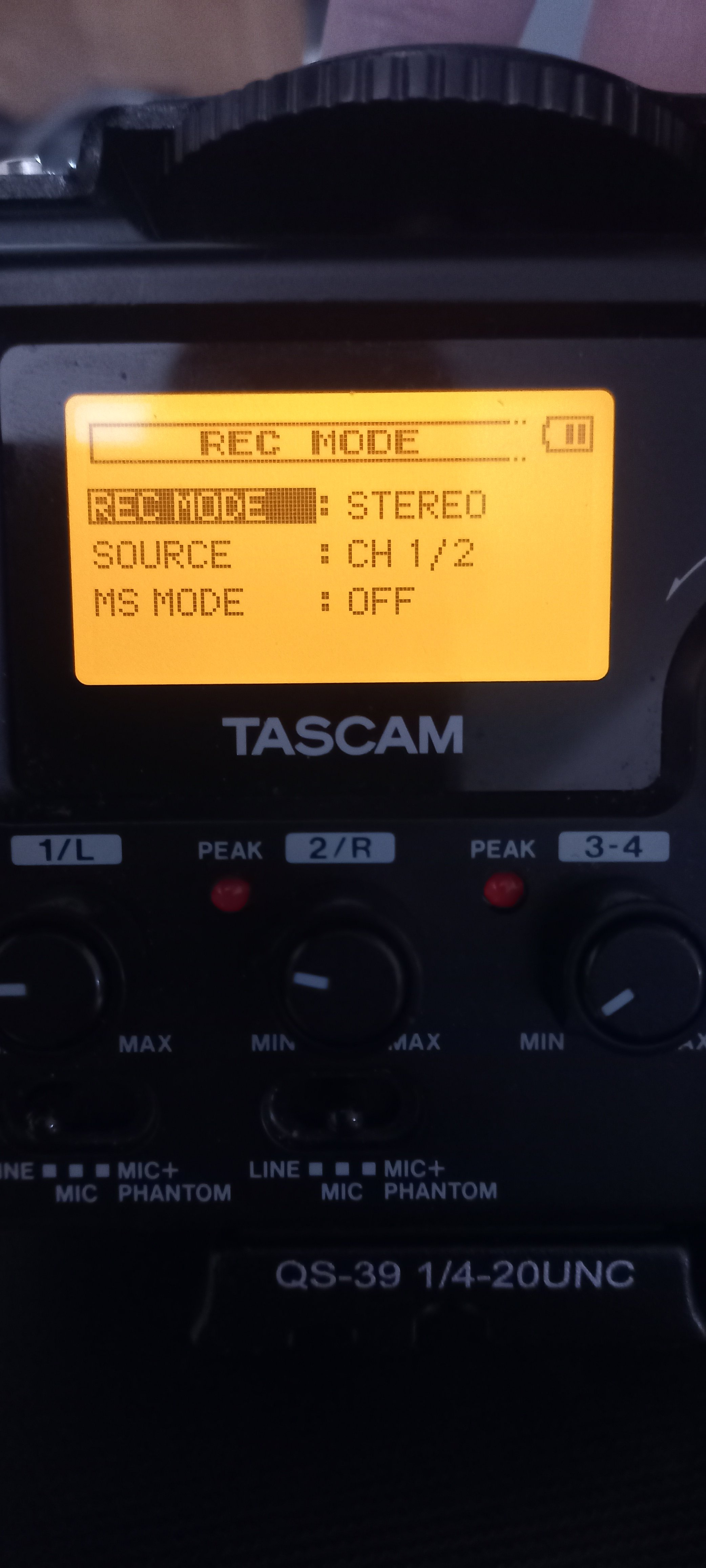

    Déjà, pourquoi choisir stéréo alors que ton clavier et ton cable sont mono ?
    Tu ne branches bien qu'un seul cable entre le clavier et le Tascam ?

    Ouvert avec Audition et Audacity, c'est un fichier stéréo en 44.1 kHz
    Avec MediaInfo il est 4 canaux à 48 kHz (dernière version)
    L'audio serait à 23.438 Im/s.
    Par contre les 2 canaux sont bien en opposition de phase.
    Est-ce que par hasard le piano avec son câble mono qui rentre sur la prise combo XLR/jack ne mettrait pas la pagaille dans cette entrée symétrique.
    De même le piano sort sur un jack stéréo les 2 canaux ou bien c'est une sortie mono du piano.
    Je pense que le câblage n'est pas le bon et que le Tascam est mal configuré.
