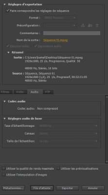

    Bonjour a tous.
    Après avoir monté et exporté mon projet en AVCHD avec Ppro CS6 , lorsque je le copie sur une clé USB et que je veux le lire sur mon lecteur de salon qui est pourtant compatible AVCHD, le lecteur me dit " son non supporté" alors que les images sont corrects, donc une vidéo muette.
    Est que l'un de vous a déjà eu ce problème?
    Meci d'avance.
  2. ogt
    "exporté mon projet en AVCHD avec Ppro CS6 "
    Le son c'est quel format (codec, échantillonnage, ....)
    Est ce que ce fichier est relu normalement sur le PC ?
  3. karamel
    315
    +0 / 3 / -0
    merci pour votre réponse
    sur le pc la clé est lue avec le son et l'image,

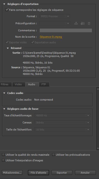

    voici en pièce jointe les réglage.
  4. ogt
    D'après votre image, vous n'exportez pas du tout en AVCHD (H264 sous un conteneur .M2TS ou .MP4), mais en Mpeg, avec une partie audio non compressée.
    Pas sûr que votre lecteur accepte .
