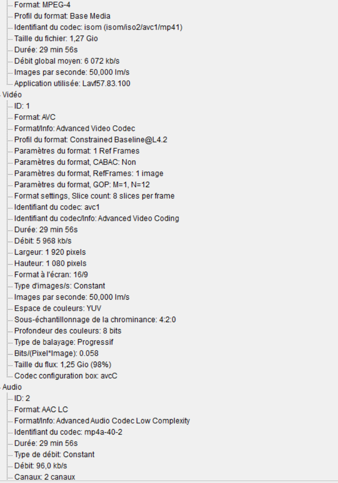

    Que dit MediaInfo sur ce fichier ?

    les caracterisques video
    conteneur MPEG-4 1 flux video AVC / 1 flux audio AAc LC
    quicktime TC
    piste video 1920/1080 a 50i/s AVC ( constrained baseline@L 4.2)(1ref Frames)
    pistes audio 48 kHz 2 canaux , AAc LC .
  7. SamPP
    +2 / 0 / -0
    voici les caracteristiques mediainfo

    La vidéo est en 50p FHD
    Je comprends pas pourquoi Première la lit en accéléré
    C'est le mélangeur qui a mis le bordel on dirait
    L'entrelacé à 50 1/2 images /s à l l'origine a été mis en 50p
