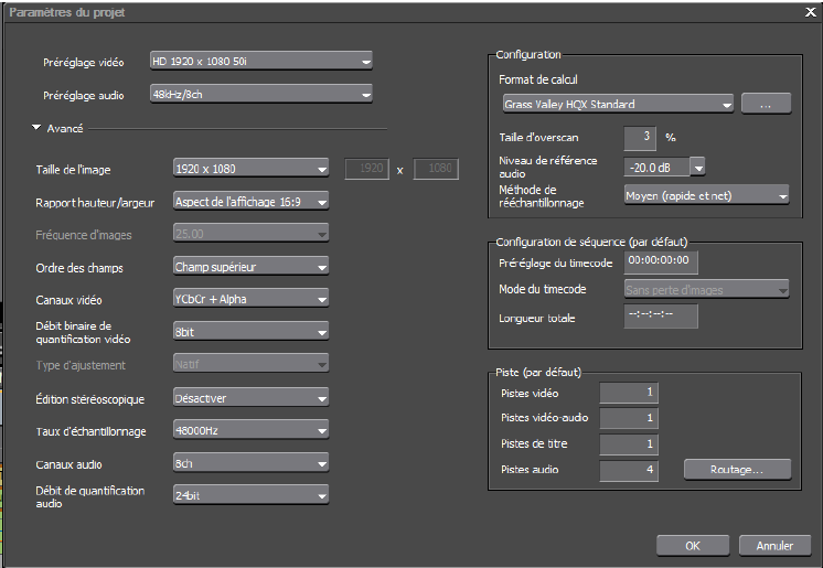

    Il faudrait poster une photo (png) des Propriétés des 2 projets.

    Voici 2 fichiers qui sont exactement les mêmes dans les 2 projets, car j'avais aussi vérifié ceci.

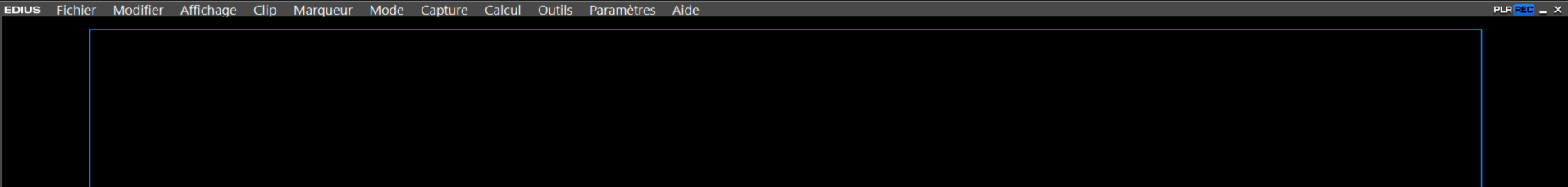

    :hello: Tu diminues la définition de l'affichage en temps réel
    Bertrand :jap:
  7. les voyageurs
    95
    +2 / 3 / -0
    Merci de ta réponse, mais je n'ai pas cette possibilité.

    L'option de réduction de définition en lecture n'existe que sur Edius 8 WG (workgroup).

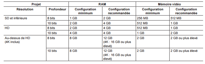

    Configuration minimale préconisée par GrassValley:
    SE WIndows 64 bits = Ok
    CPU Intel Core 2 ou plus élevé = Ok
    Mémoire système : upload_2016-12-11_14-31-39.png
    Carte graphique supportant une résolution de 1024x768 avec taille mémoire vidéo pour les projets HD/4K
    go ou plus = Ok 4Go
    En quoi correspond votre réponse "avec une machine trop juste pour l'UHD..." Que faudrait-il modifier sur ma machine.
