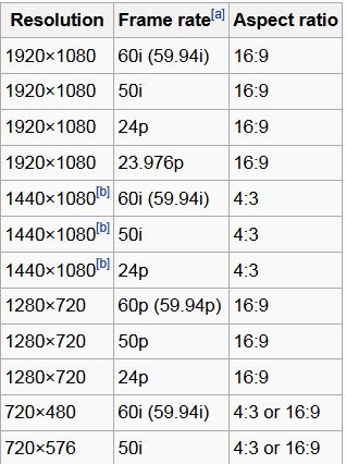

    Le format 1080-50p ne fait pas partie de la norme Bluray, et tout logiciel d'authoring digne de ce nom ne vous proposera pas ce format.
    Voir la liste des formats de la norme bluray :

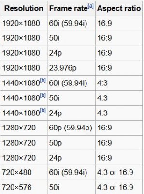

    Le format 1080 50p ne fait pas partie de la norme Bluray, donc ne vous étonnez pas si ce n'est pas lu sur votre lecteur !.
    Seuls sont acceptés les formats suivants (voir image)
