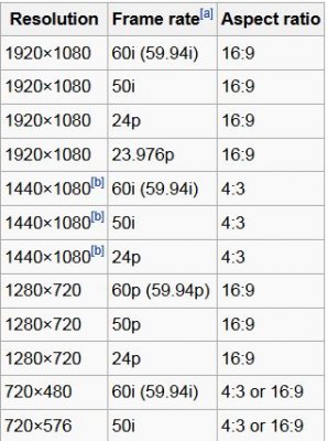

  2. ogt
    Voici ce qui est accepté en standard par la norme Blu-ray.
    Le 25p n'en fait pas partie.
  3. Whitespirit
    +9 / 16 / -0
    169
    Merci, là c'est clair et net!
    Je suis surpris de voir que l'entrelacé existe encore sur un support destiné aux écrans Full HD.
    A partir de mes enregistrements, la meilleure option serait donc le 50i ? Et à l'avenir vaut-il mieux filmer directement en 50i pour un résultat optimal après encodage, ou bien ça revient au même?

  4. Alcoriza
    +294 / 698 / -5
    8 200
    94
    5 209
    Non, rien ne t'empêche de filmer et monter en 25p, et de faire ton bluray avec un encodage 50i
