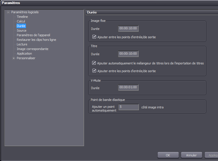

    Bonjour
    Encore un problème désolé.
    Pourquoi depuis hier, lorsque je crée un titre sur la piste active (touche T) celui-ci a une durée très importante et se position en début de piste.
    Hier, le titre se mettait au niveau du curseur et avait une durée modeste.
    Comment faire pour retrouver ce réglage par défaut ?
    Désolé je sais que pour vous ça paraît élémentaire mais pour un débutant...

    Enlève les points IN/OUT sur la TL (touche "X")
    Sinon par défaut le titre s'étale sur cette longueur
    Enfin, c'est selon l'option par defaut choisie dans le Paramétrage d'Edius.

    Durée
    Paramètre du logiciel :
    Pour les images fixes et les titres, choix de la durée par défaut, et ensuite sur la TL il est facile de modifier .

    C'est surtout de cocher l'option : "Ajouter entre les points d'entrée et de sortie".

    Je l'ai décoché, je préfère comme ça.
    Merci !
