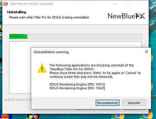

    Bonsoir à tous,
    Finalisant la vidéo d'un projet, et ayant besoin de créer 3 titres supplémentaires, j'ai comme d'habitude cliqué sur le T, et ensuite sur Vistitle, mon titreur préféré.
    Rien ne s'est passé, pas la moindre réaction.
    J'ai alors cliqué sur Title Pro, rien.
    Puis pour voir ce qui se passait dans ce menu, sur Quick Titler, Mire de barres, fond coloré, toujours rien.
    Surprise, en cliquant sur Créer une titre sur la piste de titres ou la nouvelle piste de titres, TITLE PRO 5 s'ouvre.
    Je me suis souvenu que j'ai eu des difficultés à installer le dernier update de TITLE PRO,
    qui systématiquement me demandait de fermer EDIUS RENDER ENGINE (2 lignes suivi de deux codes).
    Je me suis dit que cette Install avait bloqué quelque chose.
    J'ai alors pris la décision de le désinstaller...même message...photo jointe.
    Mais finalement la désinstallation s'est faite. Une fois Title Pro réinstallé, avec toujours la même demande de fermer Render Engine, réouverture d'EDIUS X.
    Dès lors dans les notifications de WINDOWS, apparaissent deux messages identiques :
    "Echec d'enregistrement de la tache. Erreur irrémédiable. Code erreur 8000ffff."
    A part cela tout fonctionne normalement....du moins je crois...!
    En revanche, si je clique dans la TL sur un titre existant, Vistitle s'ouvre normalement....
    L'un d'entre vous a-t-il une idée de ce qu'il se passe et comment réparer ?
    Est installée la dernière version (10-30-8291) d'Edius, et je dispose de sauvegardes de mon disque C faites avec ACRONIS.
    Merci d'avance pour vos avis.
    JB

    Ma compréhension est qu'il faut arrêter le service "Edius Rendering Engin" manuellement d'abord et ensuite continuer la procédure d'installation. Par la suite tu redémarres ton PC pour re démarrer le service ou le faire manuellement et tester.
    Actuellement, c'est ce service qui bloque ta désinstallation/ton installation si j'ai bien compris.

    C’est ce que j’ai fait à chaque fois.
    Mais quid pour les mires qui ne fonctionnent plus ou les fonds colorés ?
    C’est tout ce qui est situé sous le bouton titrage qui le fonctionne pas sauf ce que j’ai indiqué plus haut.
    Plus les messages à l’ouverture d’Edius...
    JB
