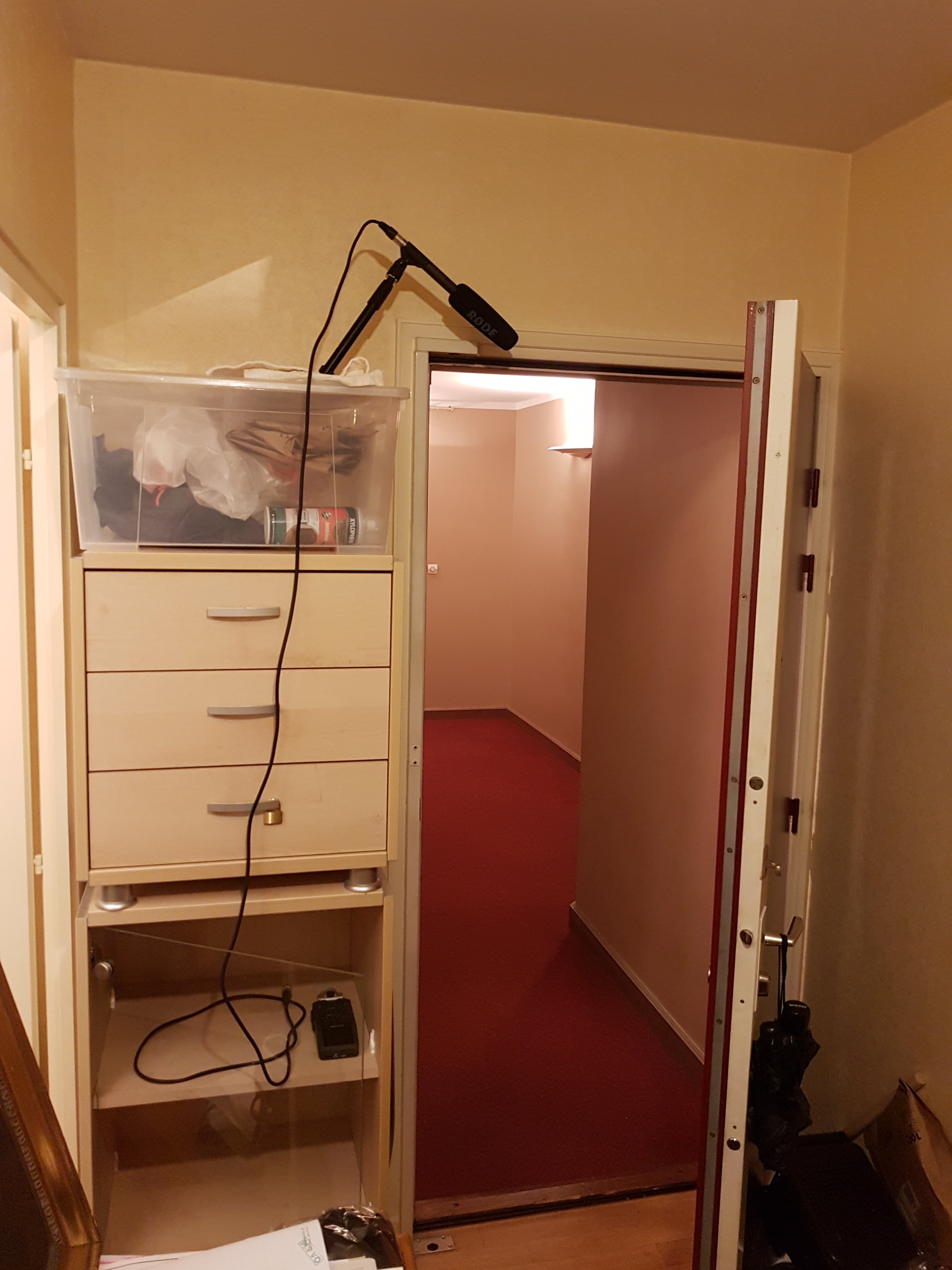

    On est tous restés sur cette image, perche en haut.
    Surtout, il devait être possible de positionner un micro dans le couloir à gauche de la porte (vue de l'intérieur) et à hauteur de bouche.
    En gros comme la perche de l'image, mais de l'autre coté du mur.

    J'ai dû procéder de 3 façons différentes pour enregistrer les dialogues lors de chacun des 3 jours de tournage
    Pour le 1er enregistrement, quelqu'un a pu percher (par le haut) avec un seul micro NTG 2 relié à au TASCAM
    Pour le 2ème jour, il y avait pas de personne supplémentaire pour percher, j'ai donc dû percher par en dessous tout en étant derrière la caméra (cf photo précédente). On avait aussi relié un 2ème micro NTG 2 relié au TASCAM dans le coin
    Enfin pour le 3e jour, j'ai testé une dernière configuration : le Zoom H6 fixé sur un trépied au sol et positionné devant l'acteur et en dessous du cadre
    Je reconnais que tout ceci a été du bricolage improvisé, et que de toute façon il y a de grandes chances que l'on doive refaire tout ou partie du son en post-prod...
