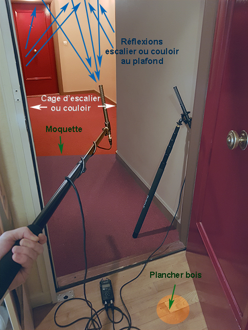

    Je suis très surpris que la scène ait finalement été perchée par le bas… Malgré tout ce qu'on a pu dire dans ces sujets reliés par le même projet, il semblerait qu'on ait tous oublié de déconseiller ça ! :o
    Tant pis, c'est au moins l'occasion de tenter de faire un tour des inconvénients de percher par le bas...
    D'une manière générale, il y a un certain nombre de raisons pour lesquelles on ne perche qu'exceptionnellement du bas vers le haut. Je vais faire ma liste en l'ordonnant par ce qui me semble être d'une pertinence croissante, à savoir, je commencerai par les raisons que je juge les moins importantes pour en venir vite aux raisons essentielles, cela n'engage que moi et j'en oublierai probablement ;-) :
    • On capte davantage les bruits de nez et de bouche. (mmouaip...)
    • Les éventuels bruits de vêtements sont plus proches du micro que la voix elle-même, et certaines parties du corps peuvent faire temporairement obstacle avec le micro.
    • Lorsque le sujet baisse la tête, le son de sa voix devient plus présent, et lorsqu'il lève le menton, la présence diminue légèrement. Mais par rapport à l'image donnée par le cadre, et aussi par rapport aux codes comportementaux humains (celui-là même qu'exprime les comédiens), le phénomène inverse est nettement plus cohérent : Duduche baisse le menton, perte de présence, il lève le menton, il gagne en présence, s'affirme.
      Rappelons qu'en post-production, les automations de volume ne régleront pas entièrement le problème si le timbre change de manière significative, et il y a de forte chance que ce soit le cas...
    • En extérieur, on captera davantage les bruits parasites lointains, notamment le ronronnement sourd des moteurs (véhicules terrestres et avions).
    • En intérieur, on obtient de moins bons résultats avec la réverbération (si tant est qu'on cherche à la capter le moins possible), ceci à cause des réflexions arrivant du plafond et face au micro. En effet, les matériaux qui couvrent le sol (moquette, tapis, parquets bois ou pvc, linoleum, etc.) sont souvent plus amortissant et plus irrégulier que le revêtement du plafond qui est la plupart du temps lisse et très réfléchissant sur son entière superficie. Le sol est généralement occupé par du mobilier, le plafond n'est pas ou peu accidenté. Pour ces raisons, on préfère recevoir les réflexions venant du sol face micro et celles du plafond par l'arrière du micro (qui s'en trouve d'ailleurs rapproché de la surface théoriquement la plus réfléchissante). Enfin, si le plafond est très haut (genre 4 mètres et bien plus), on comprendra sans peine qu'il vaut bien mieux recevoir sa réverbération par l'arrière que par l'avant du micro !
    • Lorsque le sujet s'exprime, sa tête pouvant être très mobile et d'un mouvement rapide, son corps risque fort de faire obstacle, non seulement au mouvement de la perche mais encore au son arrivant au micro. Un déplacement du corps peut être la cause du même problème : "un pas de côté, une rotation, et c'est l'obstacle insurmontable".
    • Les limites du cadre : la manière ordinaire de cadrer un sujet produit tout simplement que le micro pourra être plus proche de la bouche lorsqu'il est perché par le haut, ceci étant valable sur la plupart des valeurs de plan mais pouvant s'inverser aussi sur des plans assez larges.

    #104 nestaphe, 15 Janvier 2022
  15. homero
    29 037
    +1 186 / 6 578 / -20
    Très juste ! 4 éventuelles raisons de percher par le bas pour ce plan :
    - le plafond semble bas, le NTG-2 est long
    - le lobe AR non négligeable sur ce micro semi-canon près du plafond
    - le risque d'ombre de perche
    - je suis tout seul, je me place où je peux
    Conclusion : matos peu adapté à la situation, mieux valait un cardio court par au-dessus : pas de lobe AR, moins de risque de réverbération, plus facile à planquer et pointer ... ou/et un cravate.
