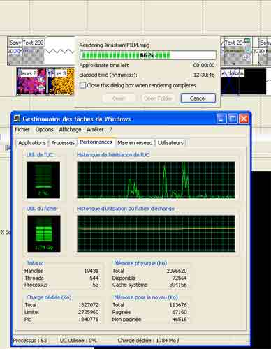

    Je ne comprend pas pourquoi le rendu de ce montage arrête a 66%.
    C'est un montage de 55 minutes principalement avec photos et beaucoup d'effect. les fichiers audio est en 8 parties musicale en MP3
    J'ai fais les rendu séparément en 8 parties et ça fonctionne mais tout d'un coup il arête a 66%.
    J'ai fait d'autre rendu d'autre film plus long mais moins complexe et ça fonctionne aussi.
    le processeur arrête de faire le rendu a 66% il tombe a 0% voir capture.

    Tu as suffisement d'espace libre sur ton dur ; je ne vais pa etre insultant , HEIN ! :)
    Sinon une chose m'étonne 1785 de mémoire vive utilisé , peut etre aurait tu besion d'augmenter ton fichier d'echange ceux qui concerne directement ta memoire virtuelle .
    Poste de travail >Proprietés > Proprietés systéme > Onglet : avancé > Parametres de Performances > Options de performances > Avancé > Memoire virtuelle > Modifier > La mais le maximun possible à taille intiale et clique sur definir .
    Je suis pas sur que ce soi çà mais essaye toujours , çà craint rien .
    à+
  3. babacar loubat
    Ah tu as 2go de mémoire vive , çà doit pas etre çà alors .
    En tout ças 53 processus c'est enorme , qu'est qui tourne avec vegas sur ta bécanne ?

    J'ai réduit le processus a 35.
    Il doit y avoir quelque chose dans le montage que Vegas ne digére pas lorsque je lui demande de faire un rendu de tout le film en même temps. Lorsque je le fais en 8 partie séparé pas de problême tous les rendue passse très bien.
    Je ne sais plus quoi trop faire comme test pour arriver a cerner le problême.

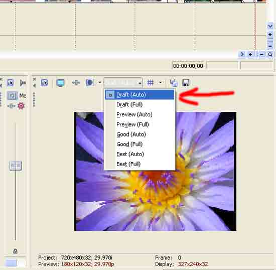

    C'est la version V6, que veut tu dire par tu règle le préview au minimun? Voir Capture ou c'est dans les option préférence??
    yvano
  8. D Lann1
    Salut yvano
    Non, pas en capture, quoi-que, j'ai eu des problèmes en capture, en poussant ma RAM a 700 sur 1GA, qui ont disparus en retournant a 16 MB.
    En editing : Options/préférences/video/ Dynamic RAM Prevew max : 16 MB- C'est par default - Tu fais ce réglage uniquement au moment du rendu . Pour V6b. car V6a, tu oubli, c'est ni l'un ni l'autre.
