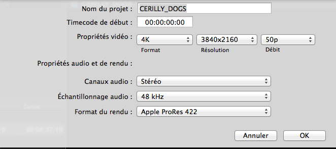

    J'ai, à propos de FCP X, je vais dire un compromis entre les deux déclarations:
    1- FCP X admet sur sa Time Line des plans ou des "plages" au format natif original: AVCHD si c'est le cas, UHD si x'est le cas ou tout autre format, si, c'est le cas…
    2- Mais si l'on applique, un effet à un plan, alors FCP X en effectue automatiquement au "bout" d'une attente définie par défaut à 5s ou sinon modifiée selon Préférence- un rendu dans un codec de la famille ProRes que l'on (le "monteur") a préalablement choisi ou à défaut ProRes 422 [il est possible de "préférer" ces rendus immédiats en ProRes 4444 XQ ou 4444 ou 422HQ ou 422 ou 422 LT ou … sans compression 10bits 4:2:2!].
    En cours de montage le rendu ProRes 422 LT ("light") est le plus rapide … rien n'interdit ultérieurement (p. ex. avant export ="Partage" selon FCP) de tout rendre dans un codec ProRes plus performant et d'en tirer un Master

    OK, merci JLB21 et Guy-jacques.
    Ce que je comprends :
    - FCP prend bien maintenant les rushes en natif, mais il y a temps de calcul (plus ou moins long) lors d'un effet dans un format interne (ProRes ici).
    - Pour les machines lentes le mode Proxy est possible comme dans les autres logs.

    Oui, bien sûr, il y "temps de calcul" cependant,
    - l "attente" dont je parle est celle du déclenchement du calcul,
    - on peut faire aure chose pendant l'attente et le temps de calcul, mais, il me semble que ça prolonge ou suspend ce "timing",
    - même non encore calculé, les effets de correction d'image, de recadrage,etc. apparaissent dans la fenêtre du visualisateur, mais pas les transitions ou effets "complexes".
