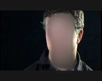

    OK, mais cela pose le problème suivant : je risque d'avoir des noirs vidéo plus noirs que mes éléments graphiques qui sont à 16, je m'explique :
    je monte en SD 4/3 et je veux poser des bandes noires. Logiquement, mes bandes devraient être à 16. Mais voila ce qui arrive lorsque j'ai par exemple une vidéo avec un bon noir (par exemple une ITV sur un fond noir): voir pièce jointe
    Les bandes sont moins noires que le fond et ça fait bizare!!

    Sur ta photo ce n'est pas évident.
    Pour tes bandes noires , tu peux les faire à 0 , c'est un cadre.
    Marc

    Ce que je ne comprends pas trop,c'est le fait que l'espace en vidéo soit de 16 à 250.
    L'exemple de ma photo montre le contraire et qu'on peut avoir des noirs dans la vidéo plus pronfonds que 16 puisque le fond de mon Itv ou même par endroit le polo sont plus noirs que mes bandes qui sont à 16!
