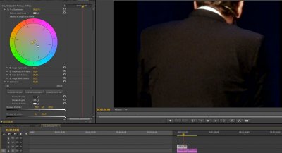

  11. lexcalvin
    11,480
    233
    4,635
    +2 / 279 / -0
    Moi j ai ça sur Premiere.
  12. caraibe
    16,200
    24,665
    +629 / 2,002 / -89
    Incroyable !!!!
    Jamais vu une telle dérive chromatique
    Lexcalvin :hello:
    Pas mal le correcteur chromatique rapide de CC, je ne pense pas qu'on puisse faire mieux!!
    C'est celui que j'utilise la plupart du temps :good:
  13. Marc
    9,950
    90
    8,667
    +50 / 147 / -1
    Oui, très bien la correction Lexcalvin !
    voir si sur un plan complet la colorimétrie n'est pas altérée sur le reste.
