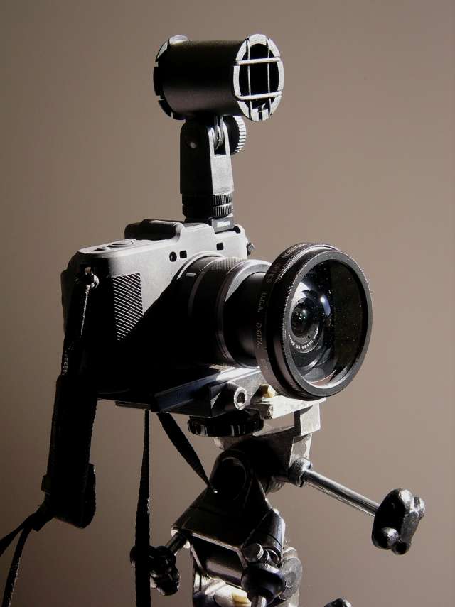

    Dans la suite de cette discussion "faites du neuf avec du vieux", un dernier essai en date : réutilisation d'un additif grand angle Century x 0.55 (ex-PD150/170) sur le zoom 10-30 du Nikon V1 grâce à une bague 40,5 mm > 58 mm. Cet additif réversible (grand angle ou fish-eye) offre l'angle de champ d'un 15 mm en 24x36. Précaution à prendre, il faut monter sur la frontale du zoom 10-30 d'origine, la bague d'adaptation 40,5 mm > 58 mm après avoir sorti l'objectif de sa position de repos. Le mode auto fonctionne mais l'indication dans le viseur affiche le symbole macro .... d'après mes essais, la définition est très correcte, mais avoir un peu de diaph est conseillé ... et attention à se protéger des rayons du soleil. Peu de vignettage sauf évidemment en position réversible fish-eye guère intéressante.
    Focale résultante = 5,5 mm (15 mm en 24 x 36), une alternative pour tirer dans les coins en utilisant complètement le format à l'optique CCTV 1,3/8 mm dont j'ai parlé plus haut qui n'assure la couverture qu'en mode hi-speed.
    Edit : J'ai également fait un essai avec l'additif grand angle 0,7 x d'une PD170, pas d'affichage macro dans le viseur mais ce complément optique est très lourd et pourrait entraîner des problèmes mécaniques sur le 10-30. L'idéal serait donc le Century 0.55 x sur l'objectif pancake 2,8/10 mm pour les Nikon 1 plutôt que sur le 10-30 que ce soit en stress mécanique ou en définition.
    Sur la photo, le pied est encore plus gâteux que l'optique (mais moins que son proprio), un Linhof avec une tête Gitzo N°2+ ... ces derniers : années 60 !
    #48 homero, 6 Septembre 2013

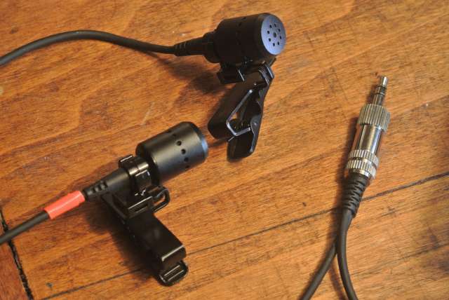

    Autre test, au son cette fois ci, un bidouillage MTScoop avec deux têtes cravate cardio inconnues réalisé autrefois par Jean-Pierre Michaud, le boss d' ex-ScoopMicro, ça fonctionne très bien sur le V1 (alim plug-in-power), sensibilité excellente (position 2 dans le Menu audio du V1). Bien adapté au boulot de web-reporter ...
      37.5 KB
      1 197
    #49 homero, 3 Octobre 2013
