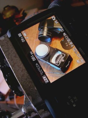

    Oui, je pense que le constructeur ne s'est penché que sur la bague de SA marque, l'onéreuse FT-1. Sans elle on se retrouve comme à la première moitié du siècle dernier, diaph au pif ou à la cellule ce qui m'a donné l'occasion de faire prendre l'air à mes Spectra et spotmètre Pentax ... faute d'une fonction zebra cela nécessite souvent une photo pour rien pour se caler au petit poil pour la suivante ... donc toujours travail à l'ancienne, un peu comme lorsque l'on utilisait un dos Polaroïd sur les appareils moyen et grand format ... en 24 x 36, j'avais sur un de mes Nikon F un dos Polaroïd Speed Magny , en France je devais être un des rares à posséder et utiliser ce monstre limité aux optiques à fort cercle optique et aux longues focales ... sinon effets "Lomographiques" avant que cela soit devenu une mode branchée ... poses longues en couleur, effet Schwarzwild, vignettage
