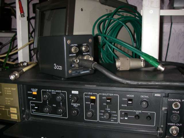

    Tu penses que j'ai essayé, j'avais entre autres un soufflet macro d'origine teutonne (de l'Est) d'un côté monture 39 mm à vis et de l'autre ; montures B3 (Ikegami HL79 et 95) ou B4 interchangeables (Sony : Betacam tous modèles, grosses DVcam DSR500, autres Ikegami, Pana DVCpro). J'avais monté dessus entre autres un 105 mm apochromatique Rodenstock (de l'Ouest) d'agrandissement pour faire de la macro et éventuellement un télécinéma (ici sur une Ikegami 3 x 2/3"CCD)http://www.repaire.net/forums/attac...lp-conseils-telecinema-improvise-telecine.jpg . J'ai voulu perfectionner avec une tête caméra 3 x CCD 2/3" SONY XC-007 monture B4 , qui se branchait une voie de commande à sorties composantes, genlock etc ... mais ça a commencé à merder : http://www.repaire.net/forums/attac...287848737-panne-camera-xc-007-test_camera.jpg (sûrement des capas fuyantes dans la tête d'après le Dr. Mafach), du coup j'ai refourgué l'optique et le reste comate profond dans un bac plastique : http://www.repaire.net/forums/attac...1226857921-projo-camera-paluche-xc007face.jpg ... en attendant que j'en fasse cadeau à un bricoleur (Mafach n'était pas intéressé, donc sans espoir !). Les résultats sur gros moniteur de régie étaient très bons ... mais c' était avant la HD. Maintenant ça ne sert plus à rien sauf à alimenter cette discussion du Repaire ! :D
    A l'origine il était monté sur un amplificateur de brillance ex-soviétique H3T-1 ... 1ère génération, celle qui n'aime pas qu'on allume la lumière dans la pièce sinon .. problèmes de survie matos ! Totalement foireux, les résultats ... Il y a quelques jours en fouillant dans le coffre à jouets, j'ai décidé de lui accorder un sursis et j'ai dévissé l'optique Cyclop en amont, du M42 à vis pour la tester sur le Nikon V1 ... pas évident de lui trouver un usage ... je suis surpris qu'il y ait des gens sur le Net qui communiquent sur ce monstre. Lu une phrase : " pas grave qu'il n'y ait pas de diaph, quel intérêt si ce n'est que de l'utiliser à pleine ouverture ?":laugh:
    Comme tous les ans, on y avait notre stand très fréquenté avec des copains, ... avec quelques vieilleries improbables qu'on s'échange, recycle, réactive parfois chez l'un ou chez l'autre ... Le V1 servait alors de banc de test !
