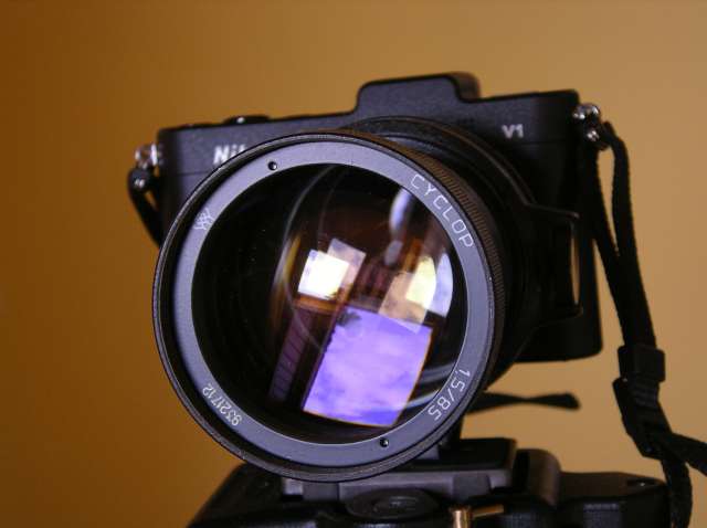

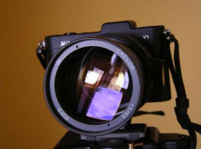

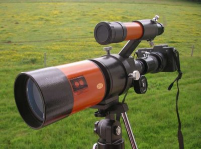

    Quant à l'utilisation pour de l'animalier, ça doit pouvoir se faire en digiscopie à l'affût, hier j'ai fait des essais sur une lunette astro Perl Halley 400 mm avec pour avantage de ne pas utiliser l'optique d'origine du V1, ici je passe directement par une bague d'adaptation M42, test également effectué avec un 4/200 Takumar + doubleur... net avantage à la lunette au même cadre, question d'aberrations chromatiques dues je pense au doubleur. J'ai testé un appareil de vision nocturne russe ALP-1 à infrarouge pour Zenit (M42), acheté aux puces de Berlin-Est peu après la chute du Mur (*) ... sur l' argentique c'était si merdique que les évadés de Pankow auraient eu toutes les chances de s'en tirer ... sur le V1 c'est toujours aussi foireux mais l'optique Cyclop 1,5/85 mm sans diaph utilisée seule est vraiment intéressante question bokeh !

    l'oeil du Cyclope
    Pour ceux que ça pourrait intéresser ... et que la discussion ne se ferme pas trop vite ...

    aïe aïe aïe le gros machin !

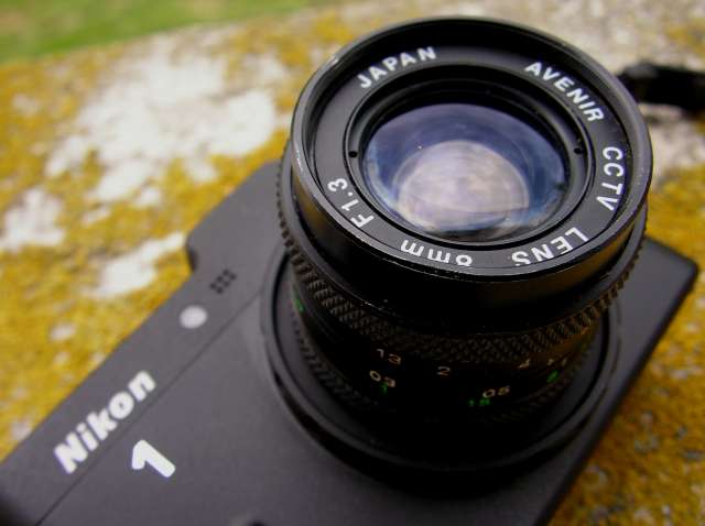

    Actuellement en test une optique CCTV monture C , 1,3/ 8 mm, marque Avenir MTCH0813-1 (Japon), tout manuel, couvre le 2/3", mais ce n'est pas assez pour le capteur CX du V1, ça vignette ... enfin pour 10 € état presque neuf ...

    ça vignette beaucoup?

    Sur un capteur CX à pleine ouverture f:1,3 ... alors tu imagines l'horreur sur ton GH !

    J'ai trouvé un emploi (marginal) pour le 1,3/8 mm CCTV 2/3" monture C, il couvre pile-poil sans vignettage lorsque l'on programme le Nikon V1 en mode hi-speed 400 images/seconde ... le format devient allongé (8:3) ... en 640 x 240, les 1,3 d'ouverture de l'objo pourraient être utiles en basse lumière, la vitesse d'obturation minimale étant de 1/400 ème/sec... à réserver au Web en mode fenêtre ...
