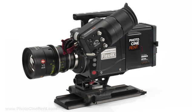

    il y a des types qui filment des conférences avec des caméras comme celle-ci .
    j'ai halluciné
    et une autre chaine , avais une DVX 200 de Panasonic avec Wireless numérique de rode
  15. homero
    29 038
    +1 186 / 6 582 / -20
    Ils avaient peut-être peur de rater une expression à 1000 i/sec.... ou alors ils ont voulu lui faire voir la mer ....
