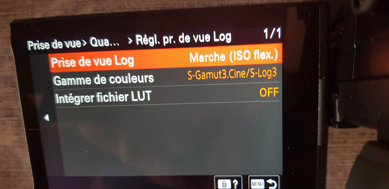

    coucou jakin..J'en profite pour te poser une question
    Une question (un peu HS :o)
    Est-ce ce réglage Log que tu utilises
    S-gamut3.cine ou l'autre
    J'utilise ce lut avec:
    1_SGamut3CineSLog3_To_LC-709.cube
    On a une sacrée marge d'étalonnage en Log :good: ..Du coup je bloque l'exposition qu'éventuellement je modifie au montage.
