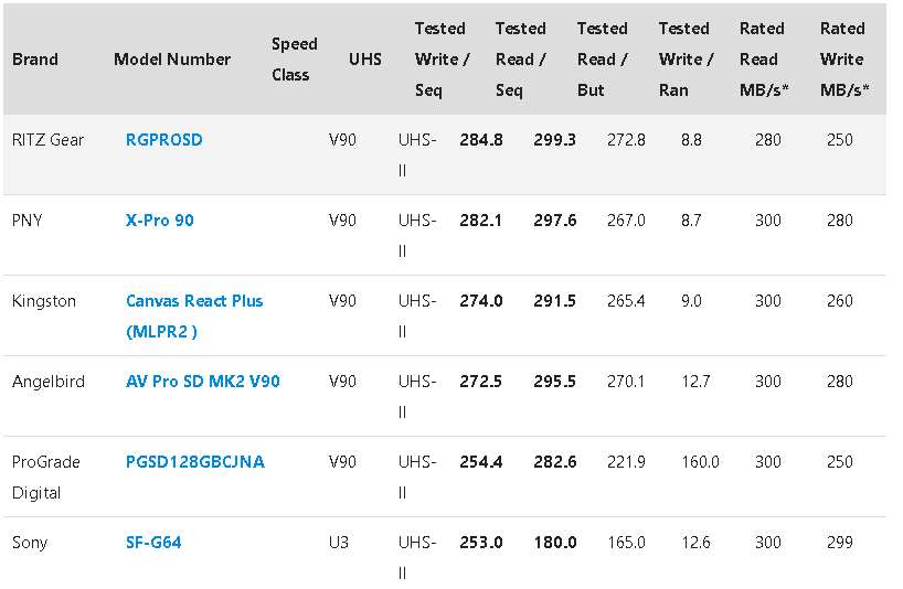

  7. giroudf
    20 227
    +889 / 4 045 / -39
    "Donc le plus gros des codecs du GH6 ne depasse pas les 240MB/s."
    C'est bien ce que je disais, il y a des cartes SD qui montent a 280 MB/s
    (ce qui nous interesse c'est la colonne Tested Write/Seq.) qui ne sont pas des valeurs theoriques.
    Apres, c'est vrai que le lecteur de carte du GH6 n'est peut-etre pas capable de monter si haut.
    En plus en mai 2020 (ca fait donc deja un moment), est sortie la nouvelle specification pour la carte SDExpress 8.0 , qui va jusqu'a 4000Mbps.
    le seul model dispo est je crois la Golden Eagle de RITZ qui monte jusqu'a 500MBps en ecriture, sortie debut 2022. 300$ pour 256Gb.
    On en trouve pas encore mais ca ne saurait tarder.
