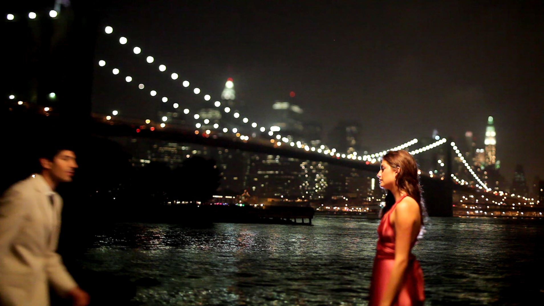

    Question impertinente mais bon, à la vue des rushs originaux produits par la nouvelle génération d'appareils photo numériques, on peut se la poser.
    Dispo depuis ce matin, quelques rushs originaux et donc non retouchés :weird: :weird: :weird: du fameux clip de Vincent Laforet, filmés en Canon D5 Mark II. Pour la colorimétrie, la sensibilité, la déf, et la profondeur de champ, cela dépote ! Machines quadri-core et plus bienvenues !
    Canon Digital Learning Center - EOS 5D Mark II: Full-Resolution Video Clips

    Heu... je ne pense pas. Ici nous ne sommes pas avec des capteurs de caméra mais des gros capteurs 24x36. Donc, des sensibilités de 1500 ISO ou plus dans de bonnes conditions ne sont plus un exploit. Le dernier Nikon monte allègrement à 6400 ISO dans des qualités remarquables car il est muni d'un capteur 24x36 avec 13 millions de pixels. Les photosites sont gros. Il faudrait voir ce que donne le dernier en Sony en plein format qui vient de sortir pour comparer. Lui il est muni de 24 millions de pixels.
    Mais ce n'est pas du non compressé, Michel. Heureusement d'ailleurs parce que à raison d'environ 8 Gigaoctets de la minute, il va falloir traîner un sérieux rack de DD rapides avec le boîtier.
    Mais bien d'autres problèmes vont se poser avec l'utilisation de ce boîtier photo (oui, c'est bien un boîtier photo) en remplacement d'une caméra vidéo.
    Il faut quand même attendre de voir ce que tout cela va donner avant de s'exciter sur un seul et unique tournage promotionné par Canon et réalisé dans des conditions que bien peu pourront espérer mettre en oeuvre par la suite.

    Après une courte recherche en effet je vois que l'enregistrement sur la carte est en 4:2:0 avec un débit de 40 Mb/s en H264. Ca n'enlève rien aux qualités de la vidéo tournée certes mais ça remet la pendule à l'heure en effet.
    C'est le fait qu'on peut sortir en hdmi de l'appareil qui m'avait désorienté et qu'ils proposaient à voir les rushes comme "non compressés".Je suppose donc maintenant que la sortie hdmi est la sortie décompressée du signal après les étages de compression et de quantification. (?)
    Quant aux gros capteurs, ben après tout si on peut faire de la vraie vidéo avec, ma foi...rien que l'aspect sensibilité est super intéressant..
    Mais effectivement en revanche si on ne peut pas cadrer en tournant, c'est un peu gênant, ça suppose donc de toute façon tout une installation, mais pas nécessairement énormément couteuse. (au pire un moniteur sur la prise hdmi du moins si la sortie est utilisable pendant la prise de vue)

    C'est très simple et tu vas piger immédiatement :
    Les dernieres mises en ligne du fameux film du non moins fameux V. Laforet sont des morceaux en pleine définition, avant ce n'était pas le cas. Et comme tout le monde en parle dans tous les sens c'est peut être l'objet de ta confusion. Mais c'est bien du 1920x1080 compressé en débit, forcément. Sinon la carte d'acquisition de l'appareil photo serait gigantesque et d'un débit époustouflant.
    A voir d'ailleurs quel est le taux de compression. Je ne l'ai pas calculé. A voir aussi comment on va pouvoir post-produire tout ça. Et sans faire de dégats.
    Le nouveau truc, c'est une pétition (??!!) pour que l'enregistrement se fasse en 24P. Sauf, qu'à part pour du kinescopage, je ne vois pas bien l'utilité du 24P.
    Est-ce que chez nous il sera capable de sortir du 25P ? Sinon cela va être encore galère car pas aux normes de notre diffusion vidéo.
    Le plus drôle, c'est que sur certains forum photo, les gars commencent à râler avec cette histoire de vidéo en disant que Canon aurait mieux fait d'améliorer tel ou tel truc plutôt que de mettre un gadget pareil pour les photographes qui sont quand même plus intéressés par... la photo. :laugh:
    Comme quoi...

    En ce qui me concerne j'ai un problème. Venant de télécharger les rushes bruts proposés par le site de Canon j'ai ainsi pu les visionner.
    Avant que je formule la moindre observation, serait-il possible que quelqu'un habitué à visionner de la hd et possèdant l'équipement nécessaire pour en apprécier la qualité puisse nous dire ce qu'il en pense.
    Parce que là vraiment, soit je n'ai plus les yeux en face des trous (c'est gênant :laugh: ) soit il y a un problème quelque part.

    En y regardant de plus près (sur mon 24 pouces Dell) je me demande (un peu parano) s'il n'y aurait pas même carrément une incrustation des personnages sur la scène dont j'ai extrait une image, ce qui signifierait qu'il ne s'agirait pas réellement des rushes originaux. Le point a l'air d'être à la fois sur l'eau à 20 mètres et assez vaguement sur les personnages en premier plan. Ca me laisse un peu perplexe....
    Ce qui m'a séduit dans ces images c'est surtout que le grain a l'air très "photo" et que l'effet gain vidéo était peu perceptible au visionnage sur mon écran HD Ready. contrairement aux souvenirs que j'ai des images des caméras habituelles. Je suis un peu moins fasciné que d'autres sur l'absence de profondeur de champ, ce n'est pas toujours un vrai avantage quoiqu'on en dise. Cette esthétique a ses limites aussi mais bon c'est subjectif.
    Bon, là en exportant une image fixe depuis le fichier quicktime dans sa vraie résolution c'est sûr qu'il y a des artefacts de compression visibles notamment dans les nuances du ciel. 4:2:0 ça réduit en effet forcément, cela dit.
    Sait-on si on peut exporter depuis l'appareil des données non compressées en HDMI avant la moulinette 4:2:0 ? Quelqu'un a-t-il la réponse à ça ? Ca pourrait être intéressant.
