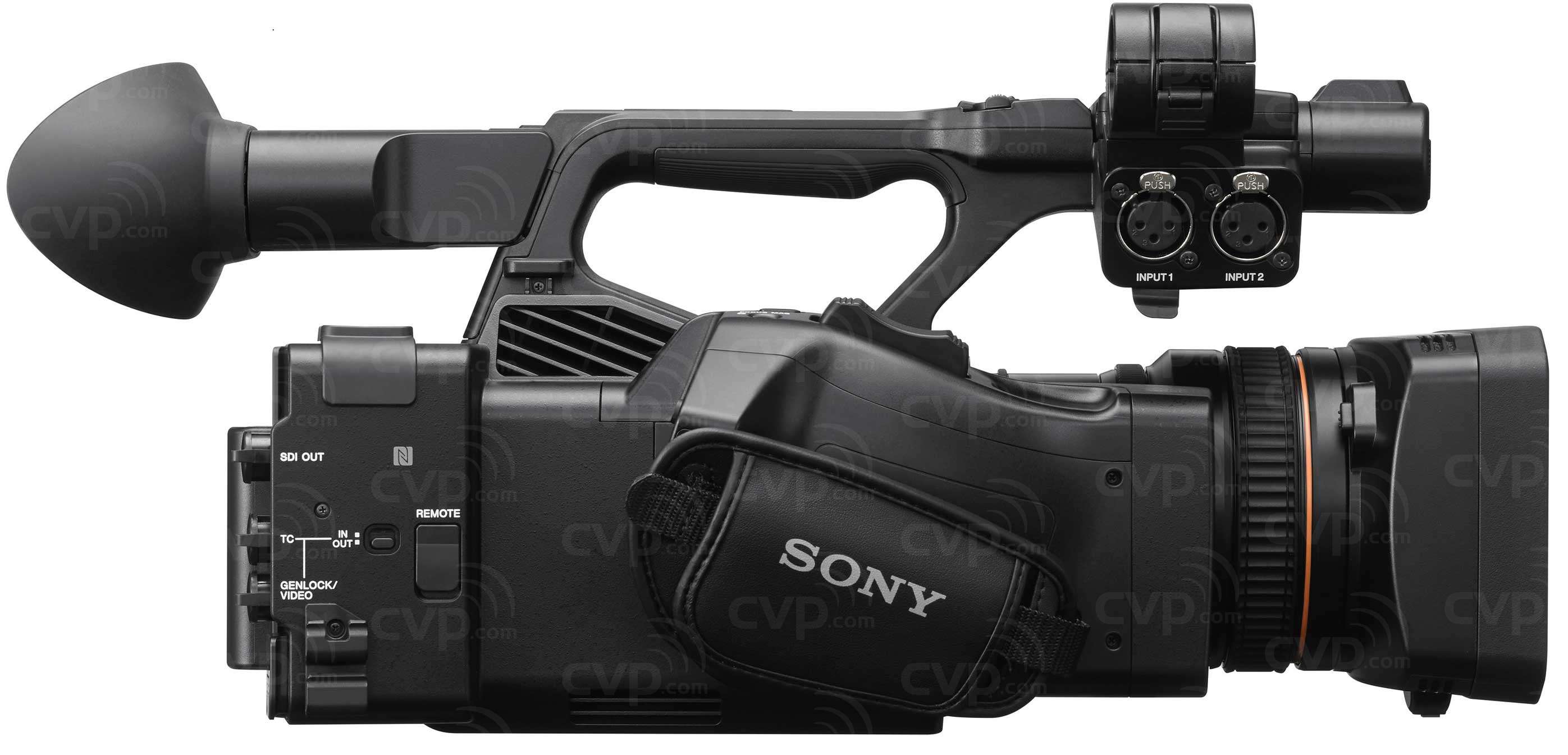

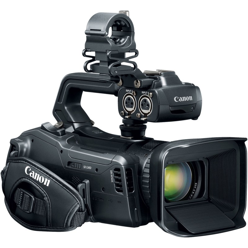

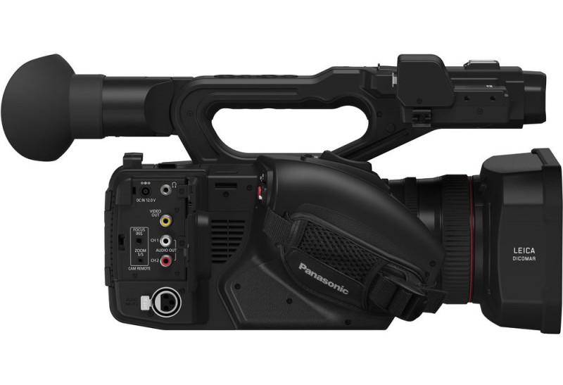

    oui c est peut-être un point faible chez les hybrides car ils ont une forme ramassée et quasiment pas de refroidissement
    ce n'est pas pour rien que les caméras de forme "classique" ont maintenant des systèmes de ventilation forcée
    HC-X1 :
    XF400 :
    Z280 :
    #10 progressif, Sep 1, 2018
