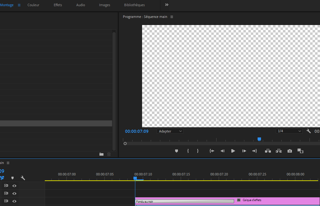

    ca fait une paire d'heures que je cherche sans résultat, donc je viens embêter les pros.
    Problème de gros débutant je pense, j'utilise premiere pro 2020 :
    -> l'affichage / le fond de mon rendu est transparent, ce qui est normal si j'ai bien compris. Mais il s'affiche transparent tout le temps.
    Exemple :

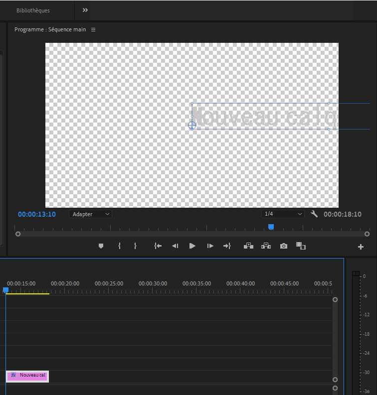

    - je créé un nouveau texte -> le texte apparait blanc sur un fond damier (fond transparent donc). Il me faut insérer une forme manuellement derrière mon texte (rectangle noir) pour pouvoir travailler normalement...
    - j'ajoute un calque d'effet avec un fondu au noir -> à la place du noir j'ai ce même fond à damiers.
    Ok le fondu est mal placé (en début de piste), mais ça ne change rien au problème.
    Comment faire donc, pour que le logiciel m'affiche ce fichu fond noir à la place des damiers ?

    Il vrai que les nouvelles version il me semble coche automatiquement "Grille de transparence"
    dans la fenêtre "Moniteur de programme "
    Il suffit d'ouvrir le menu ici (la clef)
    et de cocher l'option

    Oh mon dieuu.! Ca m'a pris la tête tellement longtemps, et j'étais sure que c'était un truc aussi bête.
    Mer-ci!
    Et merci caraibe d'avoir pris le temps de répondre mais comme tu peux le voir maintenant, il s'agit simplement de la grille de fond du rendu. C'est pratique je suppose pour certaines situations (la transparence) mais le fond noir je pense est à utiliser la majorité du temps.
