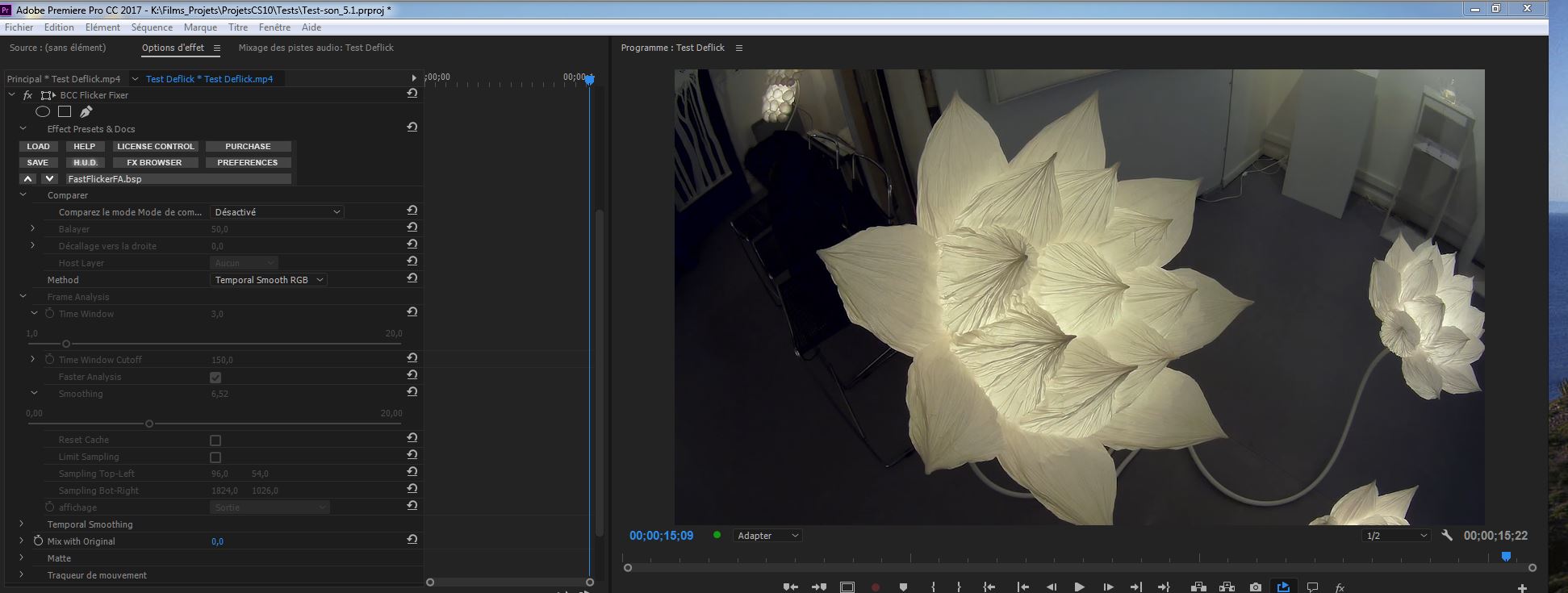

  4. Guest20191220
    Donc j'ai continué mon exploration via virtualdub avec ce soir le filtre Deflicker CS ; Après plusieurs tests de façon empirique, j'arrive à cette vidéo qui est moins bonne que BCC Flicker Fixer dans les zones claires mais globalement c'est nettement mieux que sans.
    Avec la même compression x264, il y a un gain de 14% sur la taille du fichier traité par rapport à l'original.
    Mon objectif est de m'en servir occasionnellement sur certains plans fixes. Je pense finir mon montage dans Premiere, puis à la fin exporter la partie concernée, en général de 3 secondes, avec une compression sans perte, traiter dans virtualdub, puis remplacer la partie dans Premiere.
    Ensuite, je testerai le MSU Deflicker filter toujours avec virtualdub.
    Vidéo traitée :
    Vidéo d'origine :

  7. Guest20191220
    Voilà, j'ai fusionné les deux traitements :
    l'un pour le reste de la scène (s1), l'autre pour les zones des sources lumineuses (s2)
    avec deux filtres :
    s2 + l'opacité avec couleur plus claire
    s1 + le filtre opération et un masque supérieur
    sans réglage de la calorimétrie, j’obtiens cela :

  13. Guest20191220
    J'ai poursuivi mes essais, aussi bien avec Deflicker CS que MSU Deflicker filter.
    Pour les deux, dans le cas d'une image globalement bien éclairée je n'ai réussi à obtenir un résultat satisfaisant que dans le cas de plans et scènes fixes ; Seul un mouvement très léger ne perturbe pas le traitement. Par exemple dans le cas d'une œuvre d'art filmée.
    Je ne sais pas encore ce qu'il en est pour une image en mouvement moins exposées ou un écran filmé.
