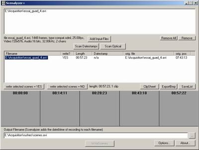

    ben le pb, c'est que j'ai bien des vignettes toutes grises avec uns indication de temps différente pour chacune, mais pas de dérushage !!!
    D'ailleurs je joins un screen shot de ce que j'obtiens. Quand il écrit, ça ne donne qu'un fichier, le même que l'original...
    Bon, je commence à désespérer de pouvoir dérusher un jour. Il va falloir que je me tape tout à la main, j'ai l'impression.

    J'ai bien fait "scan datastamps", malheureusement.
    Il semble donc que scenalyser ne sache pas dérusher dans les conditions qui sont les miennes.
    Je vais essayer chez quelqu'un que je connais qui a tout le matos et qui a déjà fait de l'acquisition et du dérushage avec scenalyser. On y verra sans doute un peu plus clair après.

    bon, je crois qu'il faut arriver à la conclusion : je viens de passer l'après midi chez un habitué du montage, et on a essayé ma cassette sur son camescope : pas de data code..... :(
    Il semble que mon camescope soit mal reglé (un paramètre à la con qui a été viré bêtement) ou qu'il n'ait plus de pile, possible condition pour pouvoir inscrire le time code sur la bande...
    Voila, Scenalyser n'est donc sans doute pas en cause. Il va falloir que je règle le problème sur le camescope pour m'éviter ce genre de pb à l'avenir, et je vais dérusher à la main, tranquillement.
    Merci à ceux qui m'ont aidé, et spécialement à vsb qui n'a pas ménagé ses efforts.
    Allez, @ +, pour des pb au montage, sans doute ;-)
