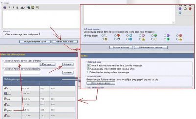

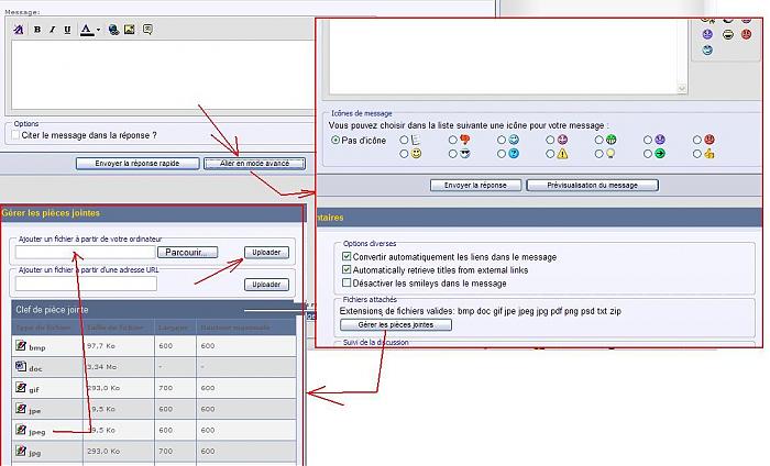

    ci dessous comment poster une image de 800x600 pixels max.

    plus avant je viens de te mettre une explication comment mettre une image en pièce attachée au message.
    tu peux aussi télécharger tes images là
    http://www.imageshack.us/

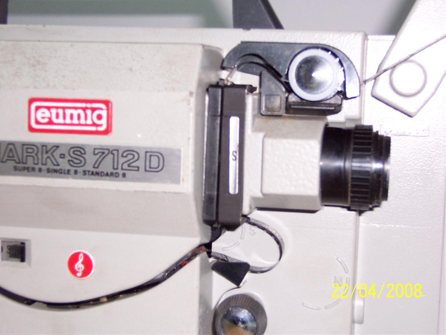

    pour tous ces conseils ,mais j'ai maintenant un autre problème ,sur le projecteur, l'image est decalée,avec essai sur ecran j'ai la partie basse de l'image dans le haut (environ 25% de l'image) j'ai controlé que les boucles avant et après le presse-film sont bien là,c'est la mème chose quelque soit la vitesse,y-a-t-il un mècanisme entre les deux boucles ,on ne peux rien voir ,sur le EUMIG Mark 712D le support d'objectif est fixe (non dèmontable) entre ce support et le film il y à deux pièces rectangulaires (dont une repérée S)que je ne vois pas comment démonter,je n'ose pas forcer, merci d'avance pour une solution me permettant de continuer mes reglages.je vais envoyer une photo

  10. avayer
    37
    à jcgrini
    puisque nous en sommes aux questions idiotes ,à quoi sert le bouton moleté en bas de la photo ,le tourner dans un sens ou l' autre ne semble pas changer quelque chose ,je n' ai pas le mode d'emploi de ce projecteur ,merci si tu sais à+

    avayer
    je ne connais pas ce projecteur mais je pense que ce bouton justement est la pour te recaler l'arrêt de l'image en face de la fenêtre de projection.
    il décale l'axe de rotation du doigt d'avance du film.
    si ce n'est pas ce bouton il doit y en avoir un autre qui fait cette fonction.

  13. avayer
    37
    à jcgrini
    c'est bien ce bouton qui commande la position ,merci encore,il ne reste plus qu'à trouver comment on retire la piece marquée "S" entre l'objectif et le presse-film (pour dépoussierage) et je vais pouvoir reprendre mes réglages avec la boite de transfert

  14. avayer
    37
    bonjour,Jojonase,
    ceci n'est pas une réponse à ton post 243,mais je vois dans la réponse de georges 49
    (244) que tu possède un projecteur EUMIG,je suis un débutant ,je n'ai pas de mode d'emploi pour un EUMIG S 712 D et je sais pas comment retirer la fenetre marquée S entre l'objectif et le presse-film ,merci pour l'info cordialement à+
