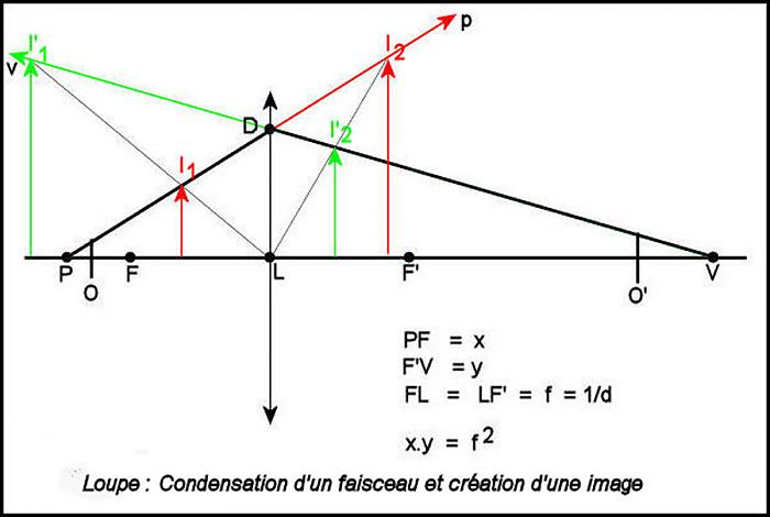

    Je vais encore une fois mettre les pieds dans le plat en déclarant comme à chacune de mes interventions, qu'il ne sert à rien de nier un fait EXPERIMENTAL sous prétexte qu'il n'est pas conforme à l'idée que l'on se fait du fonctionnement d'un instrument. Il faut l'expliquer, et donc se référer aux lois fondamentales de la physique en les appliquant dans leur rigueur et non dans le sentiment que l'on peut en avoir.
    Je rappelle le fonctionnemeent de la loupe par la figure jointe, déjà publiée. Elle représente suivant une coupe horizontale le trajet d'un rayon lumineux Pp issu d'un des cotés de l'image. Il sort de l'objectif du projecteur O et semble provenir d'un point fictif P (point nodal). Il coupe la loupe en D, DL est donc le rayon de loupe intercepté par une 1/2 image.
    Pp est réfracté en vV : c'est la fonction "condenseur" qui relie P au point nodal du caméscope V. V est l'image de P et réciproquement, la relation figurant sur la figure donnant les positions respectivesde ces 2 points, dits "conjugués".
    Pour la formation de l'écran virtuel, supposons en premier lieu que la loupe n'existe pas. Le projecteur, suivant le réglage de sa map, place l'image "primaire " n'importe où sur l'axe Pp (points I1 ou I2). C'est une image réelle et non virtuelle,puisqu'on peut la matérialiser sur un écran physique. En l'absence de cet écran elle est immatérielle, ni nette ni floue. Elle est simplement dans l'espace là où la met le projecteur.
    Plaçons la loupe.Les images I1 et I2 deviennent , pour la loupe, des objets dont les images I'1 et I'2 sont obligatoiremnt placées sur la droite vV, elle-même image de Pp. I'1 est une image virtuelle, I'2 une image réelle, mais elles ont toutes les deux, vues du caméscope, strictement les mêmes caractéristiques de luminosité (le flux lumineux est bien évidemment le même) et d'angle de zoom (angle de vV avec l'axe PV). Seule la distance de mise au point change et peut être hors limites dans le cas de I'2.
    Pour moi, qui utilise un petit Panasonic MX500 dont la distance limite est 1,2 mètres, je place néanmoins l'image primaire entre la loupe et le caméscope pour qu'elle soit la meilleure possible et place une bonnette d'approche de 2 dioptries sur le caméscope: d'une pierre je fais 2 coups, en réduisant les dimensions du banc et en améliorant l'image.

    Je me refuse à polémiquer avec qui que ce soit sur ce forum. Je pense que tu trouveras dans mon post précédent tous les arguments permettant de justifier le bien-fondé de ton approche, rigoureusement conforme aux vraies lois dde l'optique.
