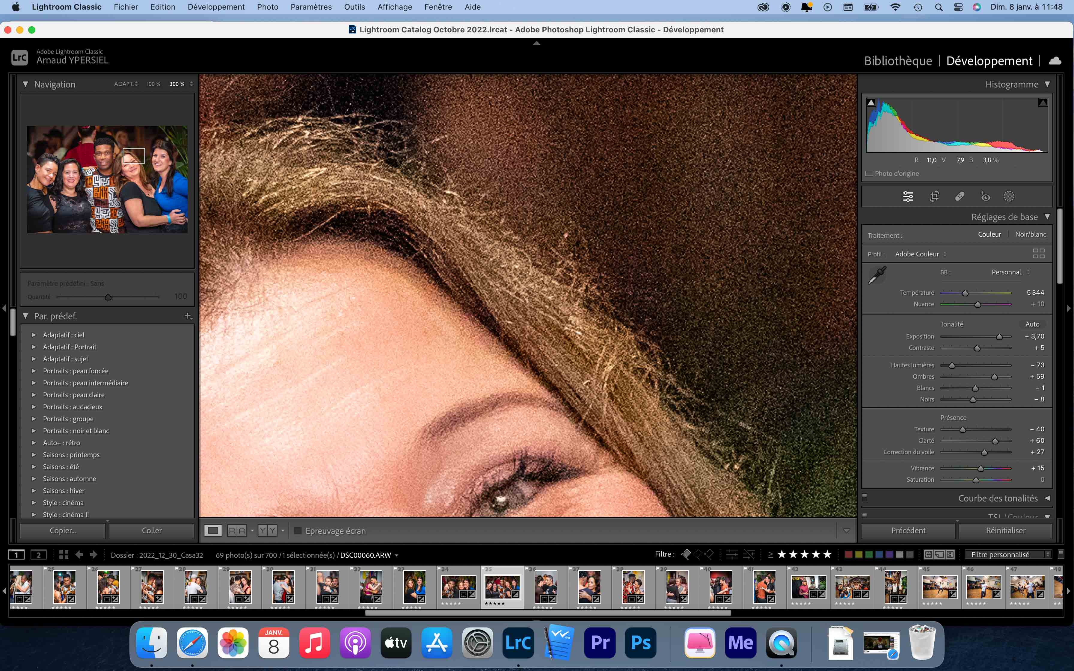

    J'ai fait cette photo avec mon Sony a7 iii + focale 135mm GM f/1.8
    Les paramètres de ma photo sont les suivants :
    Diaph : 3.2
    Shutter : 200
    ISO : je ne sais pas lol
    J'ai utilisé mon flash habituel Neewer, bon marché mais plutôt efficace.
    Ici, vous pouvez voir que la photo est sous exposée à la base, j'imagine donc que mes ISO étaient plutôt bas.
    Ma question est la suivante : est-ce normal qu'il y ait autant de bruit quand on zoom sur la photo retouchée ? Je précise que je n'ai pas appliqué ici d'adoucisseur de bruit comme Lightroom permet de la faire. Le bruit n'est donc pas "retouché".
    Merci.
    #1 poploque, Jan 8, 2023

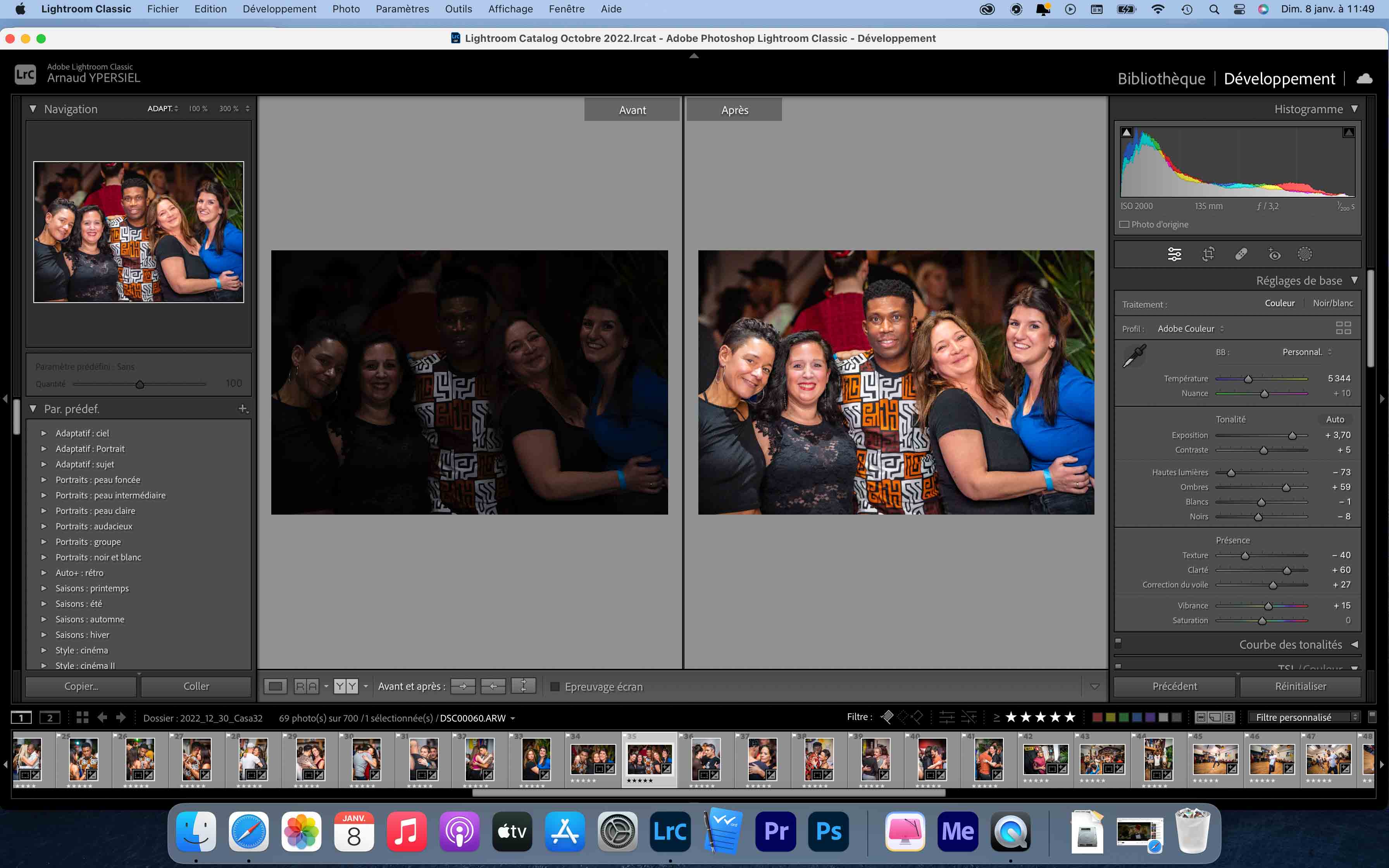

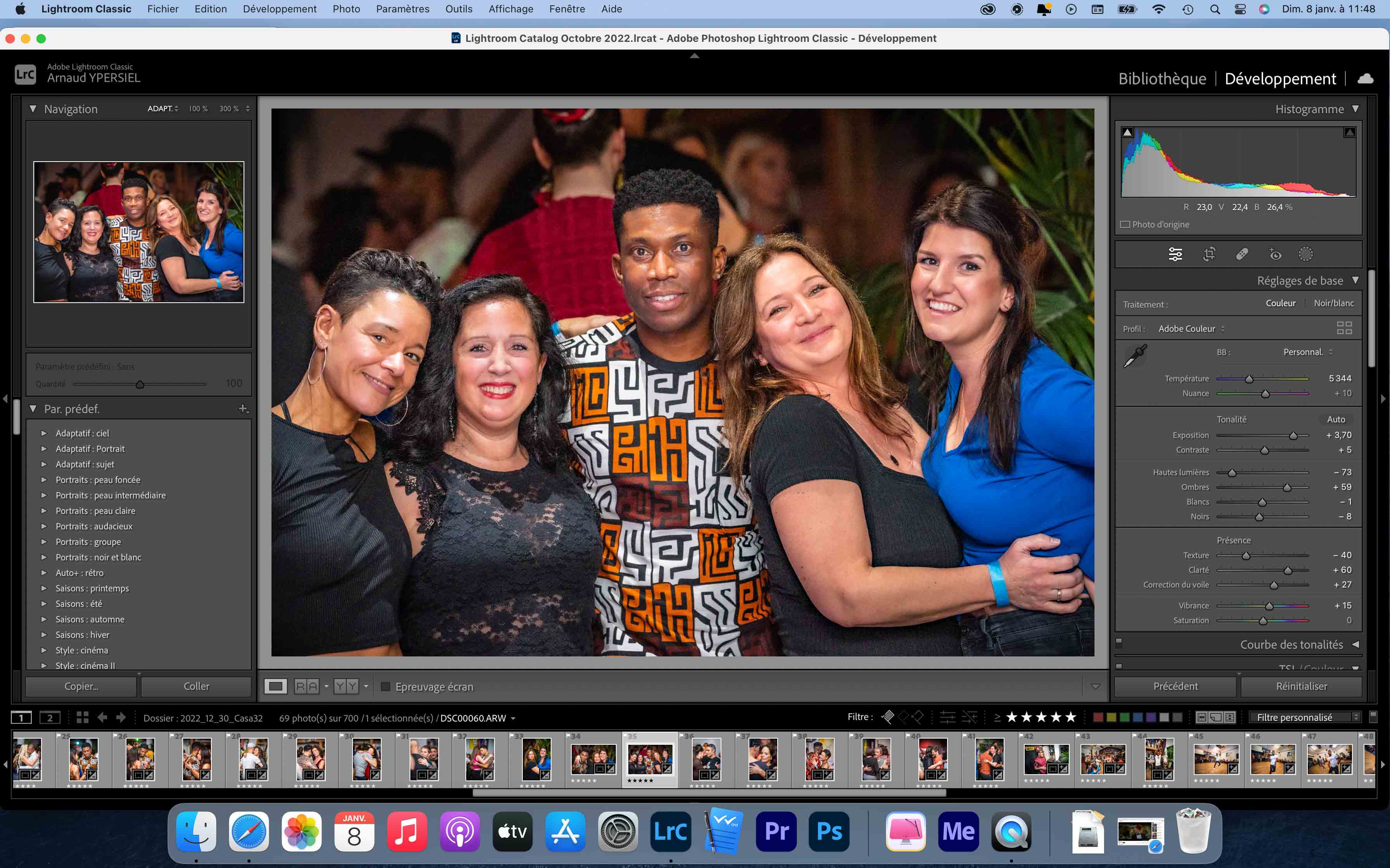

    sur la 3eme photo que tu postes ( lightroom ), puisque la photo " avant " est très sombre ( donc erreur quelque part ) c'est normal qu'en poussant la luminosité ( " après " ) tu obtiennes du bruit dans les zones les plus sombres ... reglage du flash ? vitesse trop élevée ? diaph trop fermé ?

    Il semble que l'A7III ait un ISO natif de 100. 2000 ISO représente un gain analogique de 4 diaph. Ce n'est pas énorme, mais ce n'est pas rien non plus. Si en plus tu augmentes beaucoup la luminosité en post-traitement (le +3.70, c'est en diaph ?), et que tu n'appliques aucun dé-bruitage, c'est normal d'avoir une photo très bruitée.
    Comment as-tu choisi ton temps de pose à 1/200ème de seconde et ton ouverture de f/3.2 ? En cas de faible luminosité, pour des sujets relativement fixes et à la même distance de l'appareil, tu pourrais photographier vers 1/100ème et ouvrir le diaphragme a f/1.8. Tu aurais gagné l'équivalent de 4 diaphs de lumière atteignant le capteur.

    Etant donné la perspective sur la photo, tu peux éventuellement la débruiter en deux zones distinctes via un masque. Cela te permettrait d'augmenter un peu le débruitage à l'arrière-plan (ou plutôt, débruiter un peu moins à l'avant...), qui de toute manière est flou et où le bruit est plus présent. Il ne faut pas non plus faire le grand écart entre les deux zones, au risque de laisser apparaitre deux textures différentes. Faut voir, mais si c'est fait avec parcimonie, je pense que tu peux obtenir un bon résultat, moi, vu le temps que cela prend sur une photo, j'essayerais.
