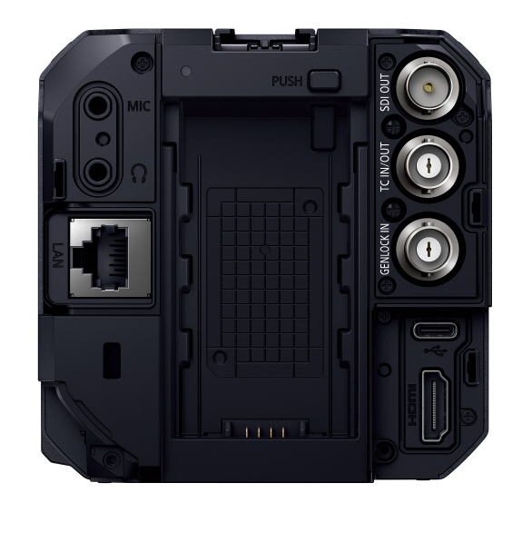

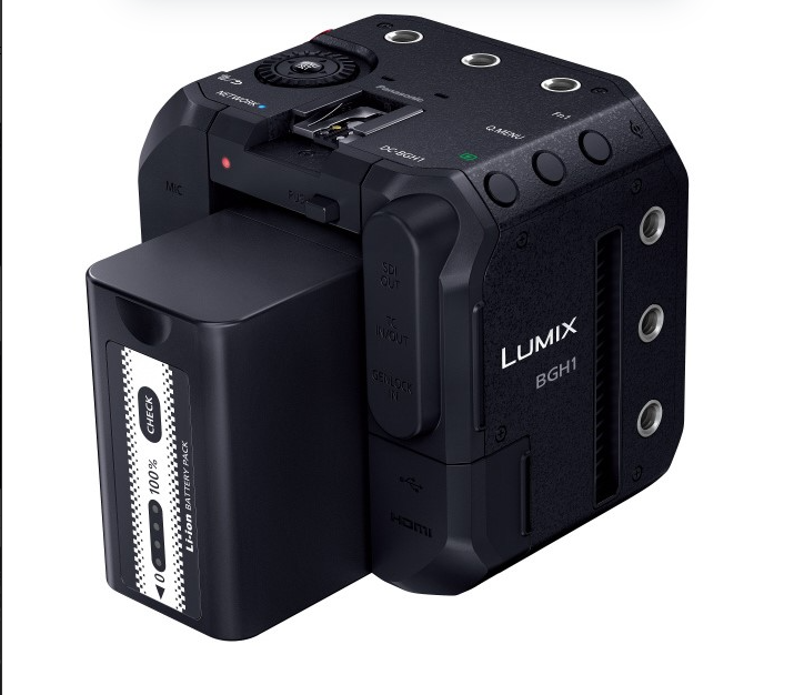

    Certaines rumeur de plus en plus précises parlent d'un nouveau boitier Panasonic ...un M4/3 ooo
    - M4/3
    - V-Log mais seulement le L (protection de la gamme)
    - 420 10 bit Long Gop en interne en HEVC 100 Mbps seulement (protection de la gamme)
    - Dual Native Iso
    - vrai HDMI (le contraire sur le S5 .."plus pro " !??) = rec en 422 10 bit sans précisions.
    - SDI ?!?
    On semble avoir quitter le temps béni ou la série GH était porteuse "d'espoir, d'innovation " ? Là avec le FF c'est " définitivement la branche amateur " pour vendre les optiques qui vont bien...? .Enfin c'est la 1 ère impression.

    • M4 / 3 10,28MP (17,3 x 13 mm) Capteur numérique Live MOS
    • Double ISO natif
    • Conception légère et compacte
    • Enregistrement interne 4K DCI et UHD 4: 2: 2 10 bits jusqu'à 29,97p
    • Enregistrement interne 4K DCI et UHD 4: 2: 0 10 bits 59,94p
    • Full HD jusqu'à 240 ips
    • 3328 x 2496 Anamorphique jusqu'à 50p
    • Sortie SDI et HDMI
    • TC In / Out et Genlock
    • Ethernet avec PoE +
    • WiFi, Bluetooth
    C'est un GH5s oui, donc même image ..mais outil modulable...comme une BlackmagicMicro StudioCamera 4K ... c'est une copie du concept, mais plus de 3 ans après , je m'y étais intéressé à l'époque sur le repaire.

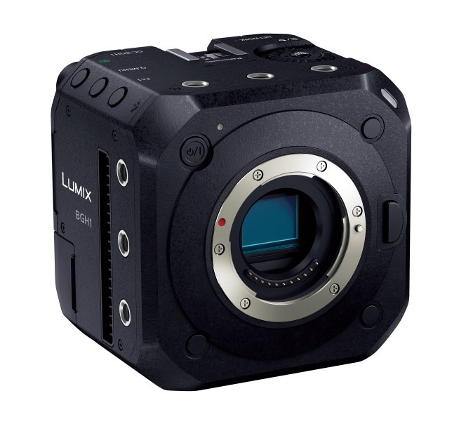

    Bonsoir,
    quelqu'un connaît le crop factor BGH1 comme le GH4 ou GH5 c'est pour mettre un zoom S16 qui marche trés bien en 4K sur le GH4 mais pas sur le GH5 ou cela vignette. Le double iso natif V-Log me plaît bien pour les captations de spectacle en intérieur. la sorti SDI me plait aussi pour le coupler avec un Atomos Shogun. Merci
  14. nestaphe
    +238 / 1 814 / -7
    13 225
    295
    2 297
    Tu ne cherches pas sur le bon terme, tu as besoin de connaître le "tirage optique". Il s'agit de la distance entre la lentille arrière de l'objectif et le capteur. Il n'y a aucune raison qu'il soit différent de celui de la série GHx, il s'agit toujours d'un capteur et monture m4/3...
    En SDI, tu n'auras pas de latence, contrairement au HDMI.
  15. elvis 7
    +0 / 3 / -0
    750
    33
    oui tu as surement raison en full HD il est de 2 en 4K de 2,3 sur le GH4 et 2 sur le GH5. si je me trompe pas
